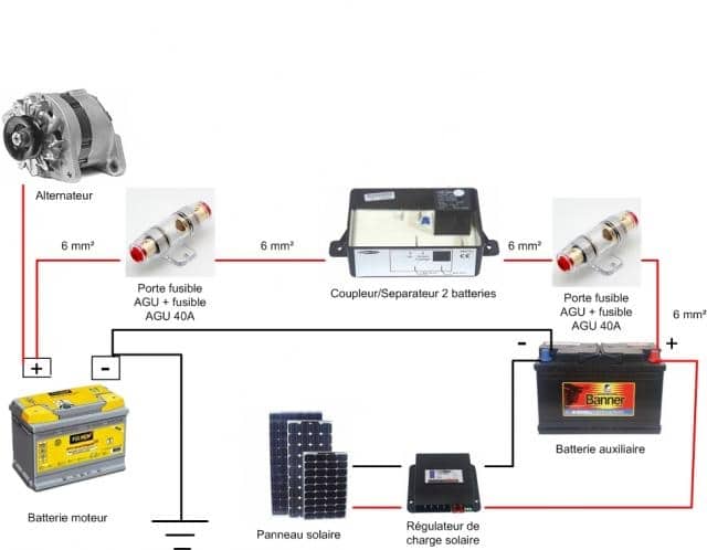

normalement tu as un coupleur pour la batterie cellule
le coupleur a pour fonction de permettre a l'alternateur de recharger la batterie principale en premier puis une fois celle-ci rechargé le coupleur pourras dévier le circuit pour recharger la batterie cellule . il privilégieras toujours la batterie principale...cela permet de ne pas tomber en panne pour démarrer le moteur.
chez hymer mercedes je suis sure qu'il y en a un d'origine pour avoir possédé un S 555 et maintenant un S 660 , ils sont tous monté pareil 'enfin je pense :mrgreen:
as tu verifié en meme temps la tension de la batterie cellule quand tu constate un baisse de tension a la batterie principale
voici le schema avec le panneaux solaire

Mais sur le schéma électrique du S550, je n'en voie pas ???

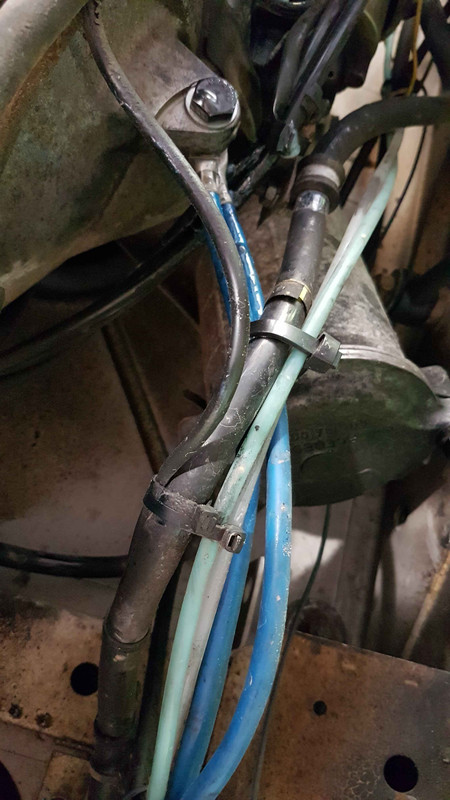

Messagepar petit filou » 01 PMvMar, 14 Avr 2020 17:24:18 +000024Mardi 2009 040540
Bonsoir,
J'ai enfin trouvé le problème de ma température et de la tension des batteries qui fluctuent dès que le moteur est chaud.
C'est tout bête, évidemment quand on sait ce que c'est: c'est toujours bête :twisted:
Il faut rester humble et prendre le problème par le début: vérifier la masse
Tout d'abord rouler avec le Hymer pour que le problème apparaisse.
Ensuite, j'ai placé un long câble entre le négatif de la batterie et le moteur.
Tout de suite les voltmètres et la température sont devenus stable, YES
Lors du démontage du câble entre la batterie est le châssis, j'ai détecté que le boulon sur le châssis n'était pas correctement serré (c'est une transformation par HYMER lors du montage de la cellule sur le châssis et non Mercedes).
Le câble était pratiquement brûlé et la tresse de masse était soudée sur la cosse :o
J'ai remplacé le tout par du câble souple (double section de la tresse d'origine) et boulonné le tout différemment.
Le câble entre la batterie et le châssis a été raccourci avec nouvelle cosse, celui est directement boulonné sur le châssis avec un long boulon 10cm en INOX et rondelle cuivre:
la tresse entre le châssis, boite de vitesse et moteur n'était plus utilisable, j'ai placé 2 câble de 4 mm² en souple (très bonne qualité = prix élevé :( )
Et maintenant plus de souci :)
En fait cela fait près de 6 mois que l'opération a été effectuée, mais je n'avais pas pris le temps de poster.
Bonne soirée
