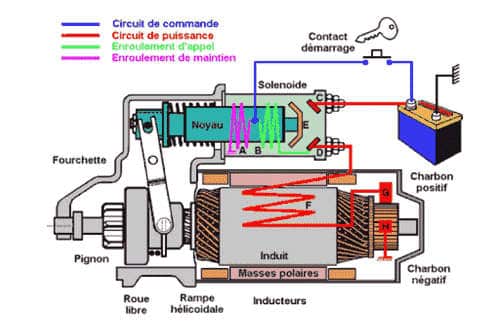

Bon voilà, après les freins, le boitier de direction, le circuit de gazole ... il roule plutôt bien notre petit 608 (24V). Par contre quand de temps un temps, quand j'appuie sur le bouton de démarrage, rien ne se passe. Si jamais le démarreur se lance, le moteur démarre au quart de tour.
Ce que j'ai remarqué, c'est que la panne est plus susceptible d'arriver après un "long" trajet et que le moteur est chaud, et en tapotant ( des fois un peu fort) avec une barre ou une clé, j'arrive à redémarrer.
Après étude du fonctionnement d'un démarreur, je ne pense pas que ça soit les charbons dans ces moments là, car je n'entends vraiment aucun bruit lorsque je presse le bouton. Je précise la batterie est bonne. J'ai pas encore regardé si j'avais un problème sur le bouton poussoir (genre faux contact). Pour le moment, j'ai l'impression que c'est ce qu'on appelle le "plongeur" qui est censé faire le relais pour alimenter le démarreur et pousser la fourchette pour enclencher le pignon qui n'arrive pas à bouger, comme si la chaleur l'avait "dilaté" et il pivotait moins bien.
Après je me demandais, si le lanceur coulissait mal, par le biais de la fourchette, est-ce qu'il pourrait empecher le "plongeur" de se déplacer ?
Est-ce qu'on peut juste changer le solénoide pour un démarreur 24V (j'ai pas encotre trouvé de site).
Merci d'avance

Alors en regardant une video de fonctionnement, la fourchette doit revenir car sinon le démarreur resterait enclencher non ? Ce qui n'est pas le cas.
Par contre, c'est comme si revenu à sa positon de départ, en alimentant le solénoïde, le plongeur n'arriverait pas à bouger.
J'aimerai bien commander un solénoïde en rab (plutôt qu'un démarreur) au cas où. Ca me rassurerait pour les vacances !

salut, commence avec un multimetre ou une petite ampoule sur l'exitation du demarreur. tu verifie que tu a bien du jus quand tu appuis sur démarrer.
les 608 c'est full 24V ou tu a le coupleur 12v aussi?
c'est bien le solénoïde ton truc en photo je ne savais pas qu'il se détaillait.

Si disfonctionnement du solénoïde tu devrais quand même entendre le démarreur tourner :idea:

Comment ça ? Plutôt un clac tu veux dire ?
Donc prochaine fois que ça arrive je vérifie si le jus arrive bien sur le solénoide ou je le force direct à partir de la batterie. Quelqu'un aurait une photo du branchement des démarreurs ?

Non le démarreur tourne dans le vide si c'est juste un problème de solénoïde.

raoul je ne suis pas daccord avec toi, le solenoide joue le role de relais pour le moteur du demmareur, celui si ne peut pas tourner si le solénoïde ne bouge pas
mdiabolo tu doit tester les deux
brancher en direct t'assurera tu bon fonctionement du demmareur, tester l'exitation t'assurera du bon fonctionement de la commande.
j'avais le même probleme que toi sur le miens, enfaite l’excitation avait été recâblé avec un fil de trop grande longeur et petite section. il te faudra vérifier le bouton quand meme

Bon dans malchance ( panne aléatoire), j ai eu un peu de bol. Ça l à refait cet aprem et j avais un peu de temps pour regarder. J ai donc démonté le tableau de bord et débrancher la double cosse derrière le bouton start. Et avec un câble je l ai shunter furtivement et il a démarré direct alors qu avant avec 3 essais rien. Donc c est pas une preuve absolue mais c est plus que probable que ça soit juste le bouton start. À suivre donc.

Je dois bien admettre que je m'ai gourré...
J'ai eu une panne où le démarreur tournait sans engager le volant moteur pour moi c'était le solénoïde qui poussait pas le pignon mais peut être était-ce un problème mécanique au niveau de la fourchette alors. Panne aléatoire et n'étant pas mon auto c'est parti en échange standard chez le garageot .
