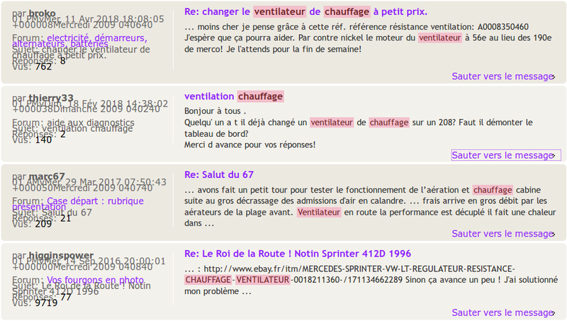

Tu me croiras si tu veux mais j'ai pas ces résultats dans la recherche. En entrant "ventilateur chauffage", seulement 4 entrées (plus mon post), voir copie écran jointe.
Ou alors suis plus con que je ne le pense!!!! (ce qui est fort possible....)
