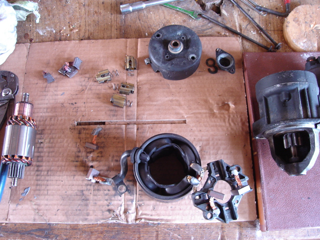

Si c'est le cas tres tres souvent un simple demontage/nettoyage/lubrification est facile et te remet le bordel en route, du moment que t'es pas manchot et methodique ;)
Apres y a deux option..soit le stric minimum: tu déboite juste le demarreur de son emplacement , tu injecte force dégrippant dans le tarin du bouznik -là où y a le pignon qui coulisse.
-soit tu dépose le tout, tu ouvre tout bien proprement, et comme surement tes charbons soit à moitié mort, t'en profite pour leur faire une petite cure de jouvence, ca vaut de memoire une vingtaine d'euros. Du degrippant partout, un coup de papier verre sur l'induit et zou!
