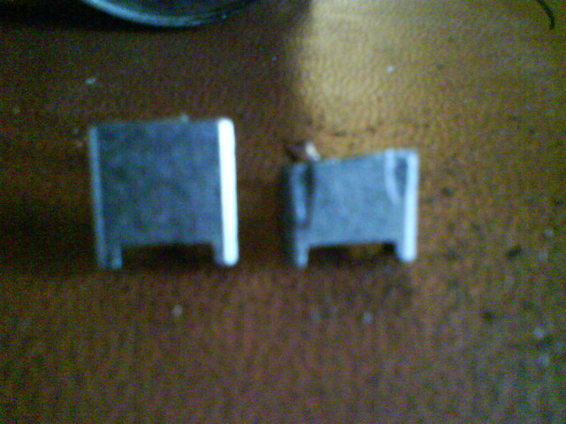

Sinon dès que j'ai résolu mon petit soucis d'hebergeur d'image, je te met une photo de charbons vieux/neuf ;)
De mon coté je les ais recollé avec de la patte bi-composant loctite acier que j'avais, c'est nikel..et ca reste du bricolage, pas besoin d'etre le roi de l'élec pour ça.

Messagepar rsgqkweekkk » 01 PMvSam, 03 Sep 2016 22:23:33 +000023Samedi 2009 041040
désolé ,pas mieux dans mes archives!
>neuf/vieux
> vue d'ensemble, meme si t'en as pas besoin.

Mes charbons étaient usés mais pas autant que les tiens. De toute façon j'ai remonté le loustic après bien l'avoir bichonné et le camion n'a jamais démarré aussi bien. C'en est presque jouissif de tourner la clé.
