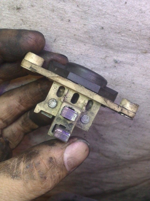

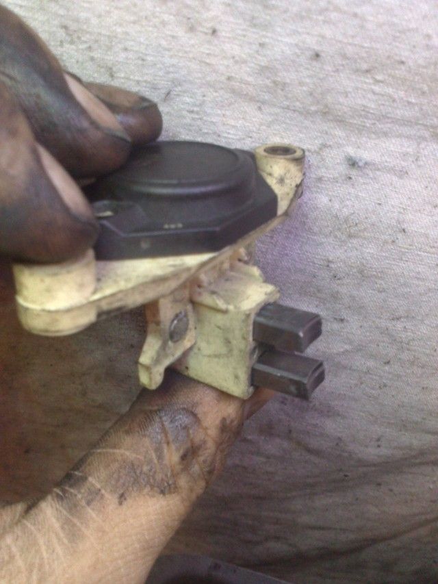

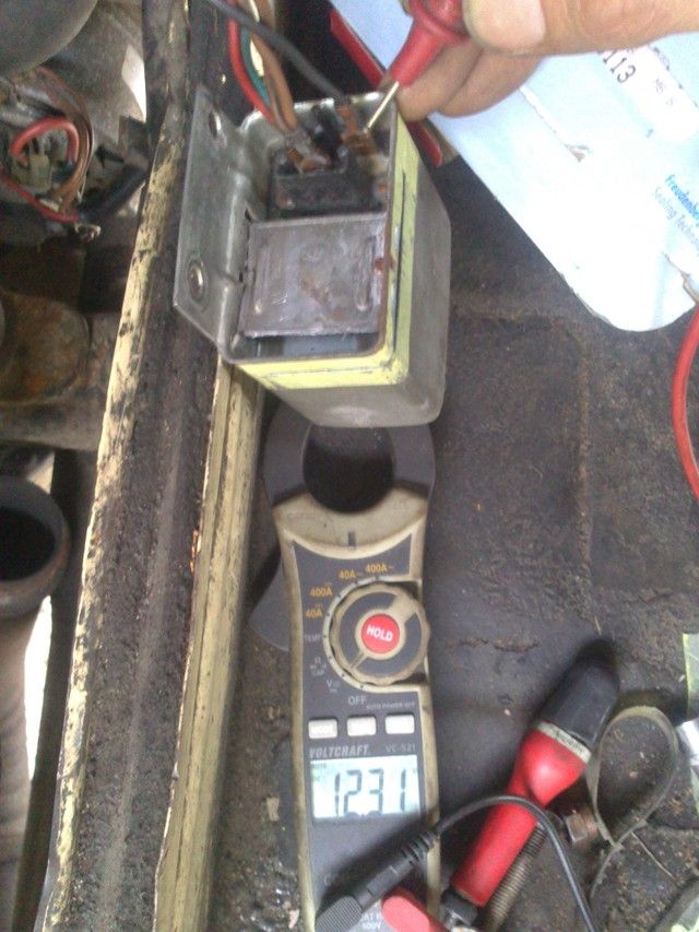

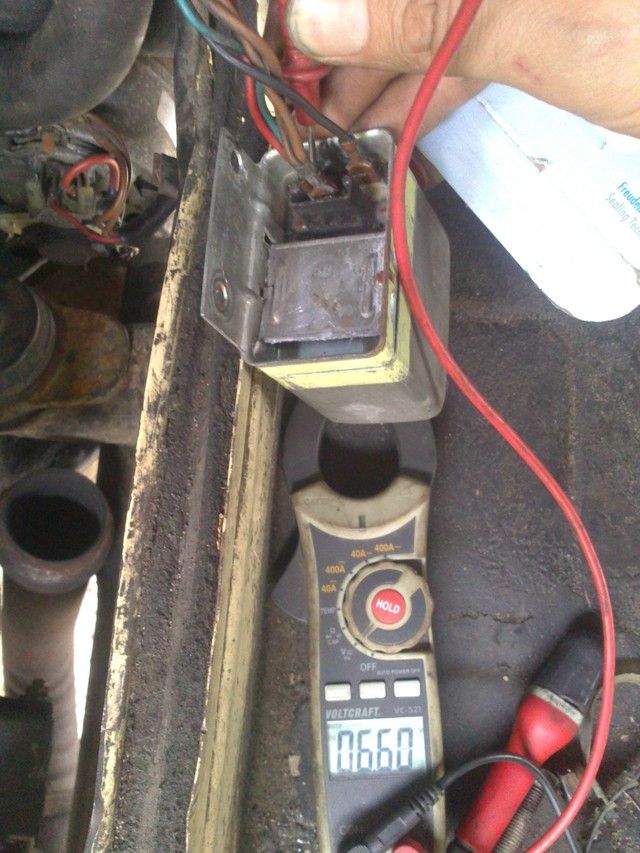

Messagepar Tibo1987 » 01 PMvLun, 08 Fév 2016 22:06:28 +000006Lundi 2009 041040
Coucou,
j'ai avancé un peu aujourd'hui;
j'ai commencé par nettoyer toutes les connexions une à une ; yavait besoin! mais ça n'a rien changé!
j'ai mesuré le voltage aux bornes de mon voyant de batterie ; jai 12 v d'un coté (normal) et 6,6 de l'autre. (6,6 ???)
je retrouve ces 6,6 sur une des bornes du régulateur ? jsais pas pourquoi ni ce que je devrais avoir ici.
j'ai toujours 12,2 v en sortie d'alterno (et sur la deuxième cosse du régulateur)
du coup jsais pas trop.
j'ai quand même déposé le porte balai pour voir
ça me parait pas mal. Mais jsuis pas expert. J'ai nettoyé, ça coulisse bien ; ya un des 2 charbons qu'est un peu marqué... m'enfin ça a pas l'air pire.
non ?

Messagepar Proteus » 01 AMvMar, 09 Fév 2016 09:32:29 +000032Mardi 2009 040940
et la tronche des portées des balais sur l'arbre de l'alternateur, elle est comment?

Messagepar Tibo1987 » 01 PMvMar, 09 Fév 2016 15:01:27 +000001Mardi 2009 040340
Ahhr
j'ai remonté j'ai pas regardé
bon j'ai pas remis le support moteur donc je pourrais démonter facilement
c'est important ? je me disais que la tronche des balais me donnerait la tronche du collecteur

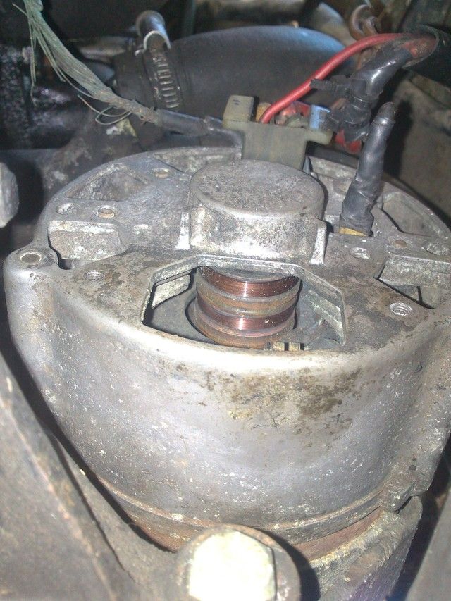

Messagepar Tibo1987 » 01 PMvDim, 21 Fév 2016 12:20:20 +000020Dimanche 2009 041240
Hello,
j'ai redéposé les balais pour controler les pistes de l'alternateur
Les pistes sont un peu creusées (1 mm ?) là où passent les charbons, ... et heu voila ce que je peux en dire. Ca a pas l'air pire pour moi. Mais j'sais pas ... des avis ?

Messagepar Proteus » 01 PMvDim, 21 Fév 2016 12:27:15 +000027Dimanche 2009 041240
Ah ouais, 1mm quand même!
Si j'étais toi, je me mettrais en chasse pour un nouveau, en échange standard si faisable.
Et puis un nouveau régulateur aussi, ça devrait aller tout de suite mieux, à mon avis.

Messagepar Tibo1987 » 01 PMvDim, 21 Fév 2016 12:37:28 +000037Dimanche 2009 041240
Yo!
Ya une côte d'usure pour ça ? ça peut se rattraper en réctifiant ?
le régulateur c'est prévu, je pensais commencer par changer le régul puis voir pour l'alternateur si ça suffit pas.

Messagepar zbouledragon » 01 PMvDim, 21 Fév 2016 12:48:56 +000048Dimanche 2009 041240
Il est mort ton collecteur.
T'es bon pour en changer.
