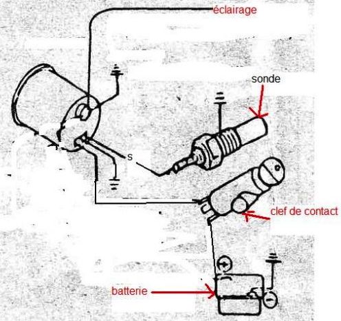

Je recherche un cadran de 309D.
La température au cadran monte jusqu'à 100°. Après avoir changé le radiateur, le calorstat, la pompe à eau, je doute du cadran.
Je ne peux pas démonter le TDB pour vérifier le cadran, car le TDB a été modifié (camping car intégral). Je pense donc installer le cadran à côté.
Le cadran est-il alimenté simplement par un + puis un fil vers la sonde qui est à la masse?
Ou alors comme le schéma ci-dessous?
Fañch

Messagepar crenq » 01 PMvMar, 15 Sep 2015 14:34:30 +000034Mardi 2009 040240
T'as essayer à faire un degraissage + detartrage du circuit complet du ldr (moteur + radiateur)?
Sur le forum tu trouve différentes astuces (vinaigre, soude etc) sinon tu peux choper des produits exprès.
comme ça t'es sur que rouille, calcaire, graisse et merdouilles ne contribuent pas à la chauffe du moteur.
jette un coup d'oeil au schéma électrique (il y a un thread de alien au propos du schéma des 207,209,307,309...) pour voir comment il est alimenté le quadrant.
Essaye de trouver une nouvelle sonde sinon...
