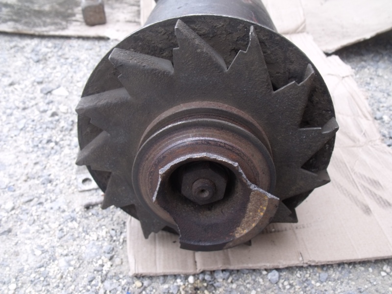

Salut la compagnie,
Je viens de recevoir notre alternateur de rechange, et évidemment ces c***ards de la poste, on réussi a exploser la poulie d'alternateur..
Je viens d'essayer de trouver comment faire en démontant l'ancien alternateur, mais impossible de récupérer cette fichu poulie..
Si quelqu'un a une idée ou une technique pour y arriver, je prends :mrgreen:
vla le chantier:
a tte
Renault S53 et Renault M160..
Matth&Marion

Messagepar tipierre » 01 PMvLun, 14 Jan 2013 13:46:52 +000046Lundi 2009 040140
Pas d'empreinte BTR sur la tige filetée au milieu de la poulie?
On ne vois pas très bien.
tipierre
Messages: 4309
Localisation: 44-35-53
Re: Changer poulie alternateur facilement et rapidement
Messagepar -gaston- » 01 PMvLun, 14 Jan 2013 13:51:55 +000051Lundi 2009 040140
je ne vois pas d'emreinte btr, juste un creux pour la "boule" d'un extracteur
le top serait de mettre l'alterno sur un gros étau, d'immobiliser les ailettes et un coup de clé a choc....
un extracteur sera peut être nécessaire pour décoller la poulie une fois l'écrou déposé
..dur de bosser sans matos :| courage...

Messagepar -gaston- » 01 PMvLun, 14 Jan 2013 13:52:48 +000052Lundi 2009 040140
fanch69-François a écrit:Tu devrais aller à la casse pour récupérer cette pièce, sinon sur un site de pièces détachées.
tu n'a pas bien compris, ils ont la poulie sur l'ancien alternateur, le tout est juste d'arriver a déposer les 2 poulies

Messagepar -gaston- » 01 PMvLun, 14 Jan 2013 13:54:24 +000054Lundi 2009 040140
au pire du pire en depannage tu monte une seule des courroies, tu pourra toujours la changer quand il sera monté sur le bus
-gaston-

Messagepar Matth&Marion » 01 PMvLun, 14 Jan 2013 13:57:22 +000057Lundi 2009 040140
et non, pas d'empreinte btr...
Bon je suis bon pour passer dans le ptit garage d'à coté...

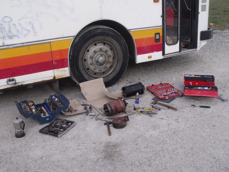

Messagepar Matth&Marion » 01 PMvLun, 14 Jan 2013 16:34:03 +000034Lundi 2009 040440
yop!
-gaston- a écrit:et sinon tu va chez un mécano sympa (en stop avec tes 2 alternateurs dans le sac à dos :mrgreen: ) et il te fera ça en 2 temps 3 mouvements
on a fait ça chez le mécano, impec..
Du coup, alternateur et tout le bric a brac est remonté...

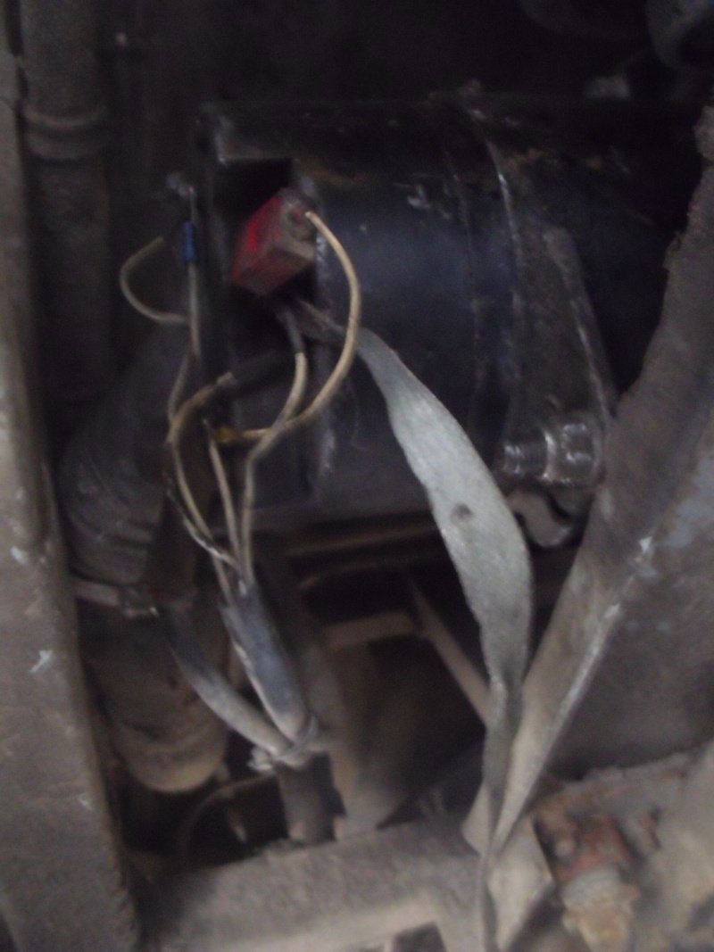

J'ai juste un fil qui va du plus au moins sur l'alternateur??
l'electricien auto que je suis allé voir y 3semaines ma dit que c'etait un truc pour éviter les parasites...
C'est le fil avec le ptit boitier rouge..
Y a bon? ou pas pour ce branchement?
au pire je peux rouler sans pour l'instant?
Merci ;)

Messagepar gerb » 01 PMvLun, 14 Jan 2013 19:25:07 +000025Lundi 2009 040740
C' est un condensateur de déparasitage, tu peux y aller sans et le faire contrôler voir même échanger plus tard. Le principal est qu'il ne soit pas ponté intérieurement.

Messagepar Matth&Marion » 01 PMvLun, 14 Jan 2013 21:43:35 +000043Lundi 2009 040940
bon je viens de faire 300bornes comme ça..
Et je suis content, j'ai un nouvelle alternateur et j'ai toujours un probléme de charge :x :x :x :evil:

Messagepar Matth&Marion » 01 AMvMer, 16 Jan 2013 10:11:57 +000011Mercredi 2009 041040
Deux fils un peu dénudés :arrow: des soucis...
Problème résolu..
Merci pour votre aide..
