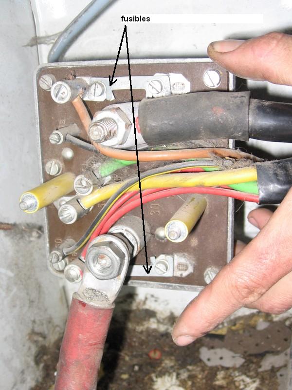

salut,regarde sur le coupleur des batteries,il y a deux fusibles barettes

Messagepar etoile80 » 01 PMvSam, 04 Oct 2008 15:41:35 +000041Samedi 2009 040340
Re: mon 508 ne demarre plus!!aider moi!!!!
Messagepar drich » 01 PMvSam, 04 Oct 2008 15:43:17 +000043Samedi 2009 040340
Tu dois surement parler des fils de plombs qui me servent de fusibles. J'ai vérifié, tout est nikel de ce coté là.

alors le démarreur se trouve bien a gauche du moteur? en tt cas rien ne change quand je tapote dessus. par contre des étincelle ce produit quand j'éssai de demaré o niveau des fusible barrette sur le boitier de raccordement qui est a coté des batterie( le boitier qui fait clac quand on démarre). par moment il s'emballe en fesant des étincelle très rapidement.
