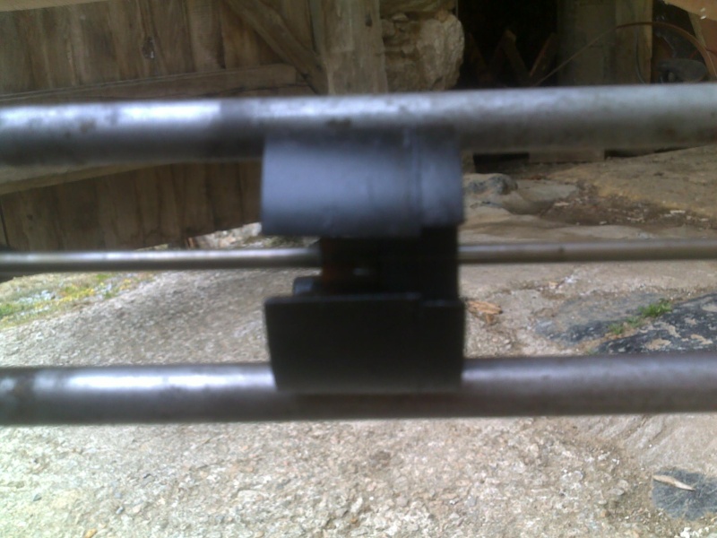

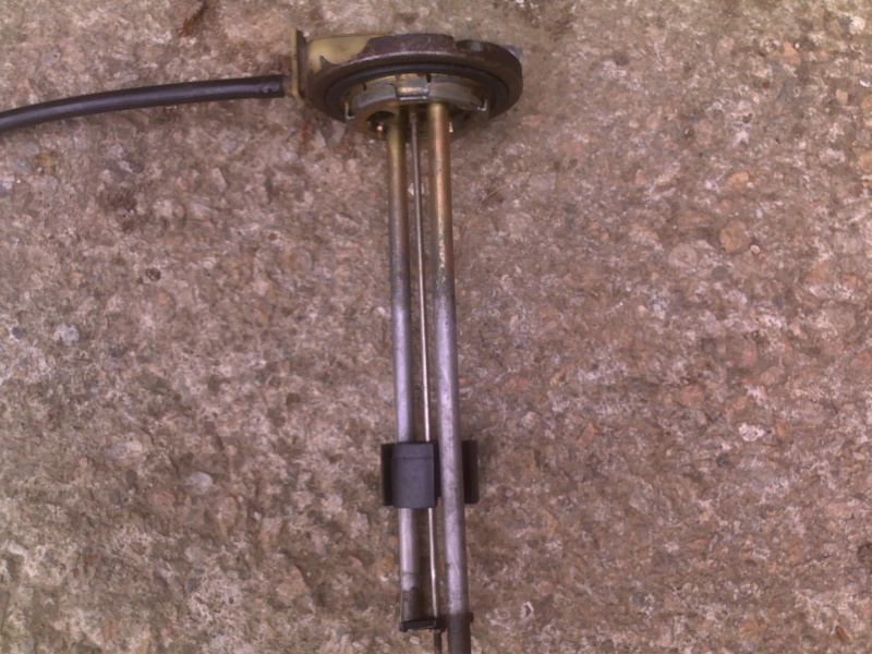

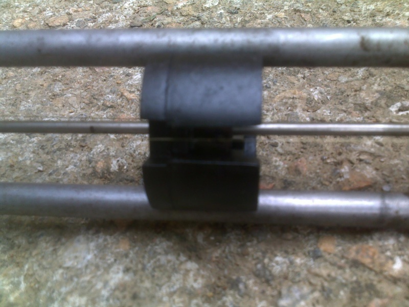

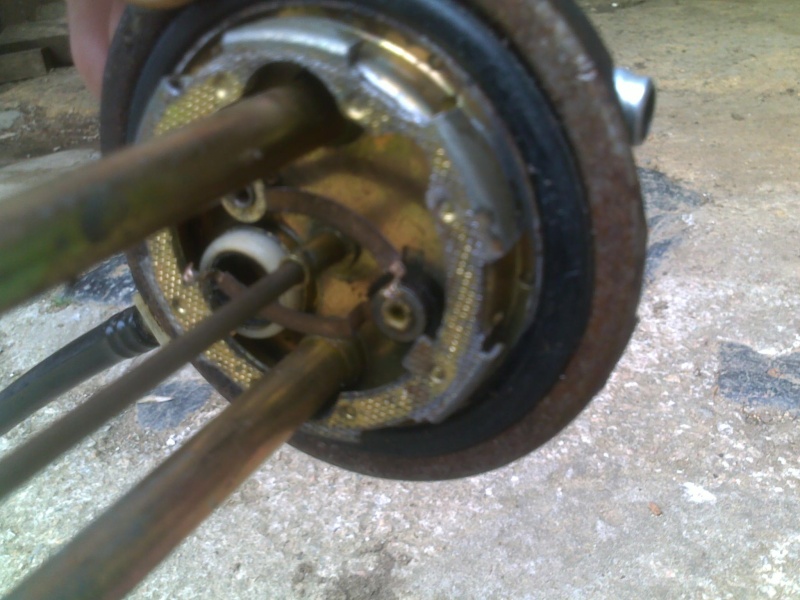

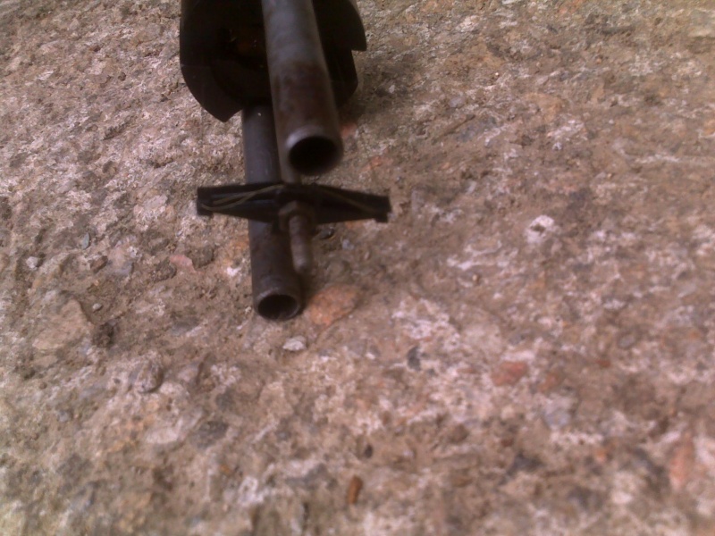

Oui l'ai suivi ton tuto a la lettre pour le remontage du fil.
Je t'ai fait des photos de mon montage mais on ne voit pas très bien le fil.
Merci encore pour ton aide l'ami ;)

Tu m'as demander si j'avais bien passer mon fil dans les encoches du flotteur.
J'ai relu ton tuto et un chose me gène.
Sur tes photos ton flotteur a les 2 petites pattes en cuivre et un plastique blanc avec les encoches.
Moi je n'ai pas le plastique blanc sous le flotteur.C'est normal? Je pense que oui car vu les photos la jauge ne vient pas du même modèle de camion que moi.
Ou peut être que le problème viens de la?
airsoft
