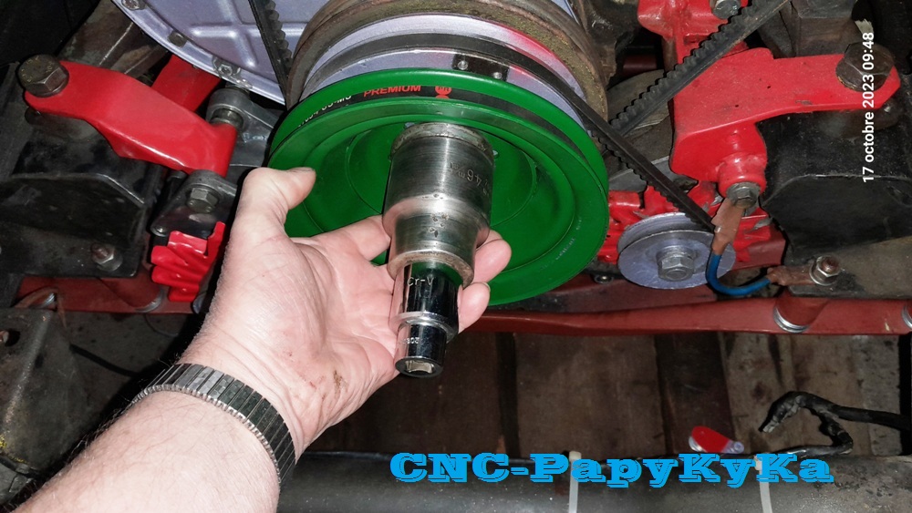

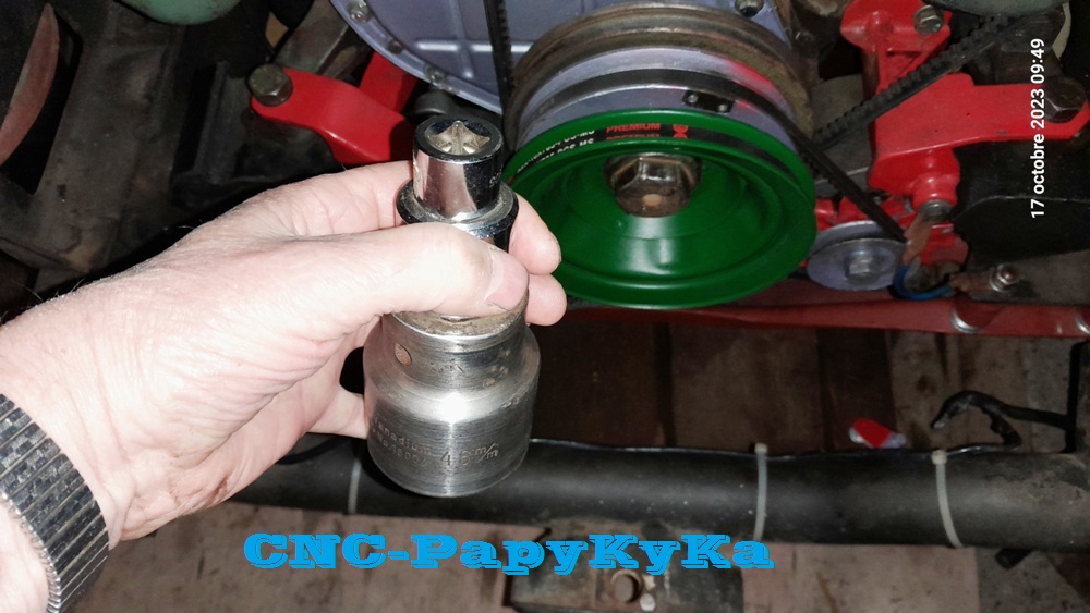

Sur un moteur OM314, qui a beaucoup de couple et a 2.800 T Maxi,
c'est pas grand chose a faire tourner, et les 85 CV sous 3784 cc,
cela ne ce remarquera même pas. :lol:
Le WE passé j'ai trouvé cela...
Et explication pour les.... Image 'Novices en mécanique automobile' Image

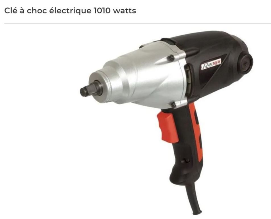

Cette boulonneuse est à batterie avec un carré de 1/2 pouce,
mais pas capable de donner un couple suffisant à cette grosse vis de 46 mm.
J'ai bien ce genre de boulonneuse sous 220V, mais c'est très lourd et volumineux,
cela fonctionne pas mal du tout pour un prix trés trés bas.
Et vendue sous plein de marques différentes, et qui est valable malgré son prix modique.
Mais cela a été plus simple que de caler le vilebrequin par le volant moteur.
A plus, PapyKy, qui n'a pas fait grand chose ce mardi froid.

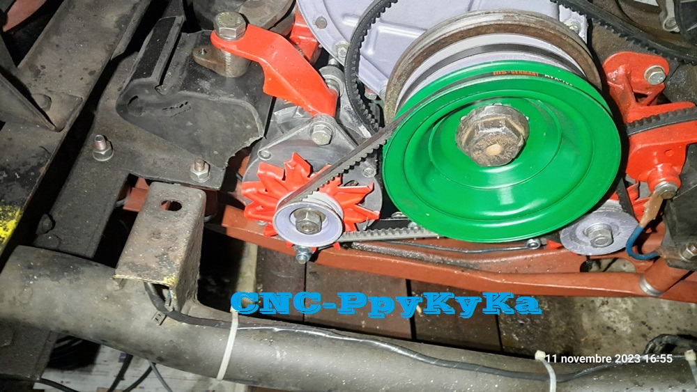

Messagepar PapyKy » 01 PMvSam, 11 Nov 2023 19:58:51 +000058Samedi 2009 040740
Bonsoir au bricoleurs, que nous somme tous ici Image
Le re-placement du générateur de S2 est en place.
Reste a réalisé le câblage vers les batteries et témoin sur le TB.
A bientôt donc, PapyKy.
