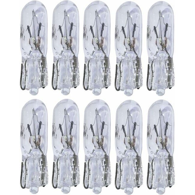

Les ampoules ressemblent à quoi ?

Ok je verrai ce weekend, les ampoules ressemble a un espèce de tube blanc et dedans comme un genre de led mais à incandescente.

Ca ?

Comme ça :
Et l'ampoule a deux petites tiges à la base mais je sais pas comment les sortir, je pense plus que c'est tout l'ensemble a changer

Une seule patte ? Mais où donc va se faire la masse ?
L'ampoule ne s'enlève pas du plastoc blanc en forçant un peu ?
