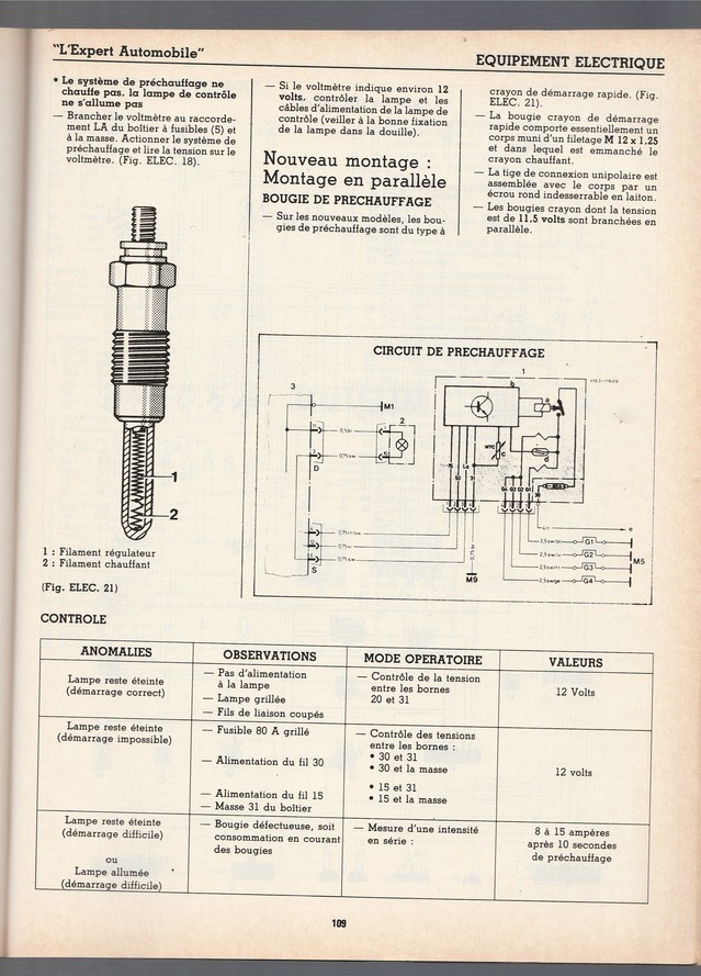

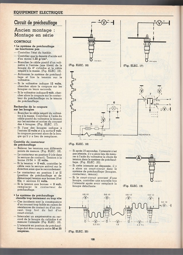

Messagepar rsgqkweekkk » 01 AMvJeu, 30 Oct 2025 11:31:50 +000031Jeudi 2009 041140
Salut, ca peut peut-etre t'aider. si tu arrive pas a zoomer pour lire envoie moi ton mail par mp, je te les renverrai en retour.
