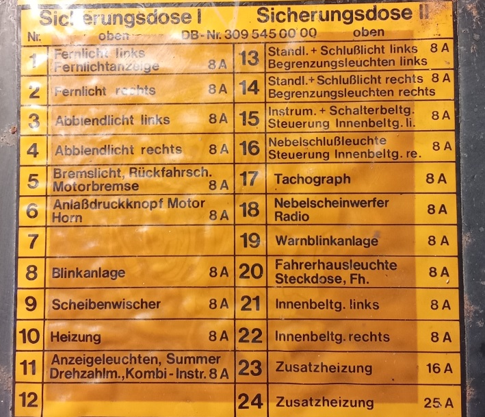

Messagepar Farfygnole » 01 AMvVen, 12 Sep 2025 03:24:07 +000024Vendredi 2009 040340
sur mon 508 j'ai un sticker qui semble d'origine dans la boite à gants ( tout en allemand ).
Après l'avoir googletradisé, il semble bien que la page " affectation des fusibles " corresponde bien à notre modèle de camion.
J'ai moi aussi deux barrettes cote à cote situées sous le tableau de bord, et je confirme que le fait que la seconde barrette ne soit pas dessinée le schéma électrique de câblage soit sacrément ... problématique pour remettre les différents éléments en service.
Photo sticker boite à gant 508

Messagepar etoile80 » 01 PMvVen, 12 Sep 2025 17:28:51 +000028Vendredi 2009 040540
Farfygnole a écrit:il semble bien que la page " affectation des fusibles " corresponde bien à notre modèle de camion.
salut, c'est moi qui l'ai posté a partir d'une "bible" usine
