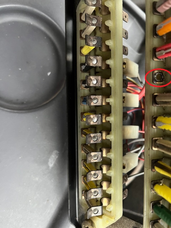

J'ai donc cherché vers la boite a fusible.
Apparemment le relai a été remplacé par un NNAGARES (et assez mal, mais j'ai rebranché les 4 cables dessus - viré les "rallonges" vertes - bien verifié la continuité aussi, et de toutes facons les warnings fonctionnent donc ca devrait pas etre lui)
Par contre, je ne comprendre rien a la boite de fusible.
Déjà, et là j'ai vraiment l'impression d'etre bete mais... a quoi ca sert un fusible qui n'a qu'un seul coté de relié ?
Sur les photos on voit qu'il y en a meme plein !! Y'a un truc que je comprends vraiment pas
Les fusibles (boites bleues) sont bien censés faire la jonction entre les bornes vertes et les bornes rouges, et sauter en cas de surtension pour éviter que les cables/equipements crament cher non ?
Pourquoi il manquent tant de fils sur les bornes et pourquoi parfois il n'y en a meme aucuns, pourtant ce ce sont bien des fusibles utiles
J'avoue je comprends pas...
Et ca regle pas mon probleme de cligno parceque j'ai bien vérifié tous les fusibles.
Je ne sais plus trop ou chercher j'avoue :/

salut, pour contrôler ce type de fusibles, il faut les déposer car ils peuvent claquer en bout ( il y a d'ailleurs des traces sur un support au niveau de tes photos)

pour tester les fusibles j'ai testé la continuité des deux bornes receptrices (sur le porte fusible) du fusible en place... si ca passe c'est qu'il est pas claqué (logiquement j'imagine..)
Sur la photo effectivement il en manquait un mais c'était lors de la manip.
je vais nettoyer tous les connecteurs de toutes facons mais je pense pas que ca vienne de la vu que le courant passe..
