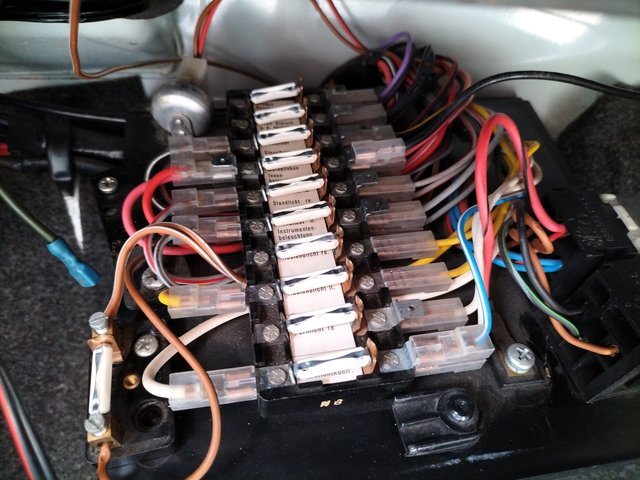

@Mercoroots : Je vais te faire photo de la platine fusible du 307. Il n y a que du 8A .
@rsgqkweekkk : je ne vois pas cette languette cuivre à gauche qu'il manquerait sur le support fusible (photo de Mercoroots).

307DBEIGE a écrit: @rsgqkweekkk : je ne vois pas cette languette cuivre à gauche qu'il manquerait sur le support fusible (photo de Mercoroots).
et bé oui vu qu'elle y est pas :mrgreen: :arrow: :arrow:
quand tu regarde la photo tu vois que sur la droite le fusible fait contact sur une languette en cuivre. Sur la gauche non, le fusible tiens comme il peut dans le trou qui est prévu pour visser le fil.
Non?

307DBEIGE a écrit:@Mercoroots : Je vais te faire photo de la platine fusible du 307. Il n y a que du 8A .
Oh top ! Mais par contre sur mon doc c'est marqué fusibles :8A,16A,25A DIN 72581 Sans qu'ils ne soient attribués a une quelconque place... Je te fais une photos demain ou ce soir a voir si j'ai le temps.
D'ailleurs je viens de faire la même chose que toi, j'ai fais un coup de propres sur mes connectiques du bouchons de liquide de freins et béhh j'ai fais l'con j'en ai pété une :(
Du coup j'ai passé l'apres midi a savoir comment je pourrai réparer ca mais j'crois que je suis arrivé a la conclusion que je n'ai pas les bon outils pour sortir la languette cassée si elle n'est pas collé.
rsgqkweekkk a écrit:quand tu regarde la photo tu vois que sur la droite le fusible fait contact sur une languette en cuivre. Sur la gauche non, le fusible tiens comme il peut dans le trou qui est prévu pour visser le fil.
Non?
Ah ! j'vais pouvoir t’éclairer dessus mais pour le fusible tu as un tout petit trou dans le petit carré en laiton pour qu'il se fixe :)

@rsgqkweekkk : ça y est j ai vu :lol:
@Mercoroots : mince ! Il s'est cassé à quel niveau (photo ?) ?

Messagepar MercoRoots » 01 PMvSam, 03 Mai 2025 13:46:14 +000046Samedi 2009 040140
Merci etoile pour ce doc je l'avais déjà vu passé quelque part mais je ne savais de quelle génération d'OM616 cela concernait.
Mais je retiens que c'est principalement du 8a d'ailleurs c'est écrit sur quel genre de bouquins ces info perso ma RTA ne mentionne rien du tout dessus.
@307Dbeige : Merci pour ta photo :)
Entre temps j'ai découvert que le support de fusible en toc était en 2 parties. Ca me faisais chier qu'a chaque fois que je voulais remonter la platine des fusibles bah tu avais ce support qui touchait les faisceaux du coup j'ai arranger l'truc.
Hop c'est réglé et maintenant ça ne touche plus rien c'est cool .
Voila c'est qui est marqué sur mon carnet rien ne permet de dire quel fusible va ou mais en gros y'a quand même 3 types de fusibles : le 8A / 16A / 25A.
Sur le schémas en a c'est indiqué boîtier de fusibles avec comme précision 8A au début et 25A a la fin.

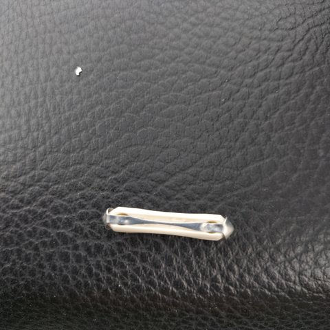

Messagepar Afwikanoz » 01 PMvSam, 03 Mai 2025 14:19:45 +000019Samedi 2009 040240
MercoRoots a écrit:Du coup je me suis renseigné pour les fusibles navettes
Merci beaucoup pour ton temps
yffic60 a écrit:Les fusibles navette ou banane, j'en trouve dans les centres auto Leclerc ;) :D
Merci aussi pour ton retour
J'ai une 124, une 123, un 409 et tous fonctionnent avec les fusibles comme ça ...
C'est très compliqué d'en avoir de bonne qualité ...
Comparé à l'origine, les extrémités sont moins "pointues", le métal employé est de mauvaise qualité et certains n'ont pas le même format d'un fournisseur à l'autre ...
Du coup mauvais contact, faut le faire pivoter pour refaire contact
Sympa sur un véhicule de loisirs, un peu moins sur un véhicule quotidien en pleine drache sur la voie express avec les essuies-glace qui fonctionnent pas

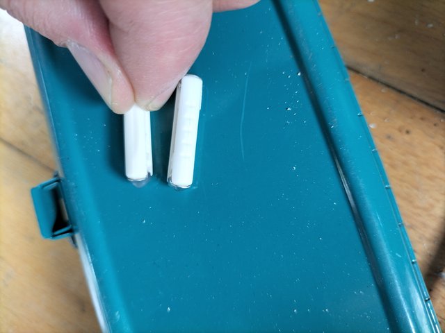

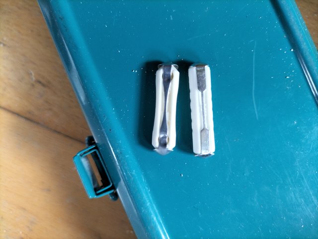

Bon j'ai recu mes nouveaux fusibles chez merco, a priori ils sont plus pointues mais bon ca reste fragile comme les autres. Je reste tout de même satisfait car vu que j'ai mis full 8A j'ai pu commander 11 de 8A. Ca m'evite de prendre des boites ou sur 11 fusible j'en prends que 3 donc j'en ai moins qui traîne de partout ( après ca peu toujours dépan' un gars sur route ).
Oh c'est kroh bôôôô !
Petite comparaison entre celui de chez merco ( a gauche sur l'image ) et celui de chez Leclerc ( a droite ).
