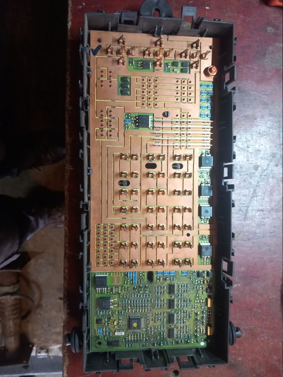

- j'ai aujourd'hui démonté le porte fusible qui se situe dans la boîte à gants, et là je me suis rendu compte que c'est une usine à gaz ! C'est en fait une cartographie électronique et ça me dépasse.
Un autre truc qui me chagrine c'est que les ampérages des fusibles correspondants aux éléments en panne n'étaient pas du toup respectés (genre 20 A au lieu de 5) et j'ai peur que cela ai pu flasher un composant électronique. Qu'en pensez vous ?

Voilà le porte fusible :

est ce que les feux de positions fonctionne ? car de memoire les feux route se coupe moteur eteintt même si ils sont enclenchés donc il faudrait peut etre chercher de ce coté :) l'info moteur allumé n'est pas transmise quelque part
