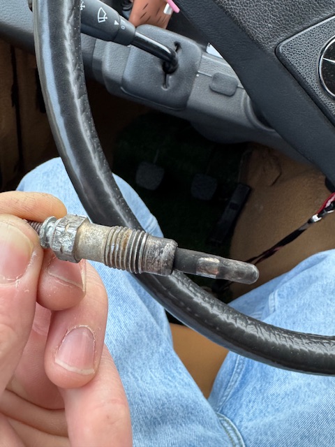

Je sais pas si c’est la calamine, le filetage foiré, ou une Prechambre de travers …
Tiens voila l’ancienne bougie
T’en dis quoi ?

oh puré, c'est moche ca..surtout que ce qui est moche c'est que ca veut dire que si le filetage en acier de ta bougie est marqué comme ca celui de la culasse qui est en alu..brrr... :?
mais ptite question que j'ai jamais posé: pourquoi parles-tu souvent de la prechambre? Le filetage de la bougie est juste sur la culasse, ni plus ni moins ;)
rappelle-moi, c'est quelle bougie histoire de juger l'accés?

Wapity a écrit:Merci pour l’alesoir, t’a une ref stf ;) ?
Non.. d'autant plus que c'est Etoile qui en a parlé :mrgreen: ;)
Et je plussoie le Trés Saint, les préchambres sont plutôt avec les injos ;)

Je parlais de préchambre car la pointe de la bougie s’insère dedans non ?
La partie du filetage abimée reste a l’extérieur, et pour la nouvelle bougie c’est équivalent… on voit bien les traces de rouille sur la partie du filetage qui ne rentre pas ..
Ce qui m’intrigue le plus c’est ces traces de frottement d’un seul coté de la tige
J’ai voulu glisser une caméra d’inspection voir si y’a pas un ancien morceau de bougie ou autre, mais diamètre trop petit :/
Je vais essayer de tomber l’injecteur pour regarder plus profondément.
Ca se situe sur le premier cylindre …
