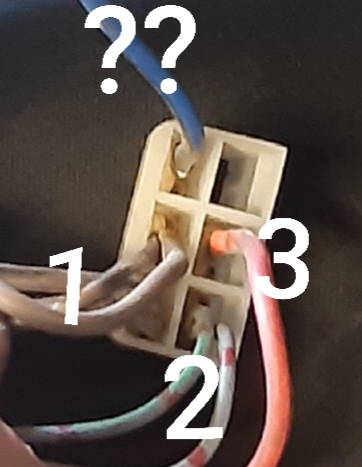

Messagepar thomas76 » 01 PMvSam, 20 Fév 2021 15:19:43 +000019Samedi 2009 040340
Quand j'ai eu le camion il y a quelques années il fonctionnait bien,mais depuis que j'ai tout démonté il y a 5 ans pour une grosse rénovation chassis/carrosserie il ne fonctionne plus... j'ai à nouveau viré le tableau de bord et je viens de voir un fil coupé sur le faisceau du camion qui va sur le connecteur du tachy, par contre impossible de trouver ou va se foutu fil....
J'ai bien une rta en pdf mais la qualité d'image est tellement médiocre que je n'arrive pas à lire le schéma électrique... :roll:
C'est un ancien 4.6t mais déclassé en 3t5, donc plus besoin du tachy, mais le compteur en lui-même c'est pratique quand même de savoir à combien on roule...lol.
Si certains ont un scan correct du schéma électrique peut-être que j'arriverai à trouver ou va se foutu fil... ;)

Re: Problème compteur mercedes 408d
Messagepar thomas76 » 01 PMvSam, 20 Fév 2021 17:31:54 +000031Samedi 2009 040540
Connecteur d'origine derrière le compteur (tachy)
1 masse
2 éclairage compteur
3 + permanent
Quelqu'un aurait-il une idée de ce que pourrait être le bleu? + après contact ? :?
Messagepar thomas76 » 01 PMvSam, 20 Fév 2021 21:45:27 +000045Samedi 2009 040940
C'est bien un + après contact ! Ça y est, ça remarche ! :)
