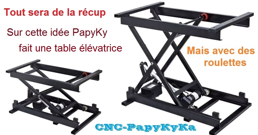

Comment faire cela, cette boite a viteses est assez lourdes,
et pour cela un cric est insufisant et instable donc,
prévoir un systeme plus stable sur roullettes est a réalisé.
Le Image
Va encore frapez, avec encore de la 'récup'rue'  Imagedes morceaux de somier de lit en acier.
Sur une idée de cela, un piétement de table élévatrice de table de salon ou autres...
Qui ici est électrique, mais pour ce montage ce sera une simple vis de cric de voiture.
Et avec des roulettes pour plus de facilité au déplacement, et supporter au moins une boîte de vitesses.
PapyKy prévoit le remplacement de l'embrayage début 2025, pour être en confiance (Montage vacance 2025)
Mais cela sera fait de divers bouts d'acier soudé ensemble car,
pas de morceau de longueur suffisante, qui proviennent d'un sommier métallique.
La suite au prochain numéro, Image
A plus, PapyKy.

La suite....
Les 8 'fers' sont prêts à être assemblés, qui seront protégés d'antirouille et de peinture.
Le cadre supérieur est assemblé avec les mêmes vis à tôle.
Les deux travers inférieurs sont équipés de roulettes.
Faudra prévoir la couleur, mais justement 'Action' a des promos cette semaine.
Reste à faire de même que pour le cadre supérieur, avec cette fois avec les roulettes.
