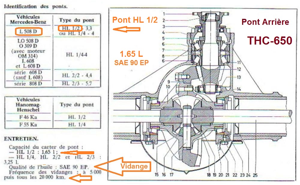

pouvez vous me conseiller pour le choix de l'huile de pont pour Mercedes 508 de 1982 ?
Merci d'avance beaucoup !

salut, si pont HL1/2 : 1,65 litres huile hypoïde 80W90

Un petit retour d'information...
