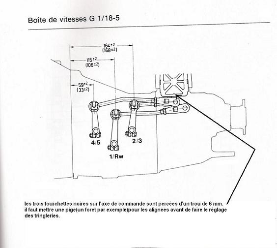

Messagepar etoile80 » 01 AMvLun, 05 Déc 2022 09:35:41 +000035Lundi 2009 040940
salut, voilà le réglage de base (attention la biellette de 4/5 peut être montée vers le bas selon le modèle de boite)
Re: Problème vitesses qui sautent
Messagepar Os » 01 AMvLun, 05 Déc 2022 09:58:58 +000058Lundi 2009 040940
Merci beaucoup mais ui, moi c'est vers le bas..

Messagepar Os » 01 PMvVen, 16 Déc 2022 18:39:46 +000039Vendredi 2009 040640
C'est bien pour ça que je mets "mais ui ma biellette est vers le bas"... C'est que c'est pas le même réglage et que je confirme mon model.
Et merci pour vos réponses, bien sûr avant de mettre mon premier poste j'ai déjà écumé pas mal le forum ;) je vais fouiller vers mon sélecteur et je vous tiendrais au jus.
Déjà j'ai réglé la biellette 4/5e au niveau ma tête de biellette en la decrantant de la petite biellette de la BDV et en positionnant mon levier sur la 4pour venir ajuster la tige de bielette a la petite de la boîte, ça va mieux, mais impossible que la position 4 et la 5 coïncide parfaitement donc j'ai préféré sélectionné la position qui va bien pour la 4e et ça va mieux ( ma 5 saute toujours mais moins facilement qu'avant et la 4e nikel )
En tout cas merci !!
