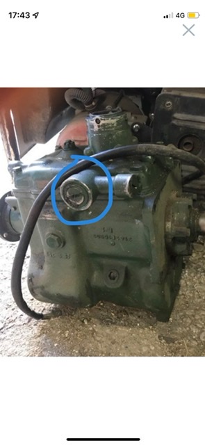

Bonjour, j’ai remarqué une goute d’huile de BV sur cette partie de la boîte sur mon 508, une petite goute de forme mais rien par terre, même à l’arrêt après essuyer elle revient .. bizarre.
J’ai nettoyer le reniflard également ou bien peut être un chouïa trop d’huile ?
On m’a déjà dis sans trop de précision de pas m’inquiéter .. mais bon j’aimerai quand même des avis plus précis une "fuite" à long terme n’est jamais bon.
Merci bien
Seb

Je ne sais pas si c'est une éventuelle prise de force ou autre..
Si la goutte revient, c'est que tu dois avoir un joint (ou autre) qui ne fait plus bien son boulot.. si le truc rond avec une empreinte se resserre, essaie de le resserrer..
Aprés, ta boite ne dois quand même pas être pleine jusque là quand même ?..

Salut, merci pour t’as réponse ! Faute d’avoir trouvé des infos concrètes j’ai préféré ne pas toucher donc j’ai pas essayé de vissé ou autre, j’ai fais un coup de pâte à joint autour ça tient très bien .. mon niveau d’huile il est OK donc je sais pas pourquoi j’avais une goute ici, mystère !

salut, c'est un bouchon sur le couvercle de commande, il y a un ressort et un poussoir derrière
