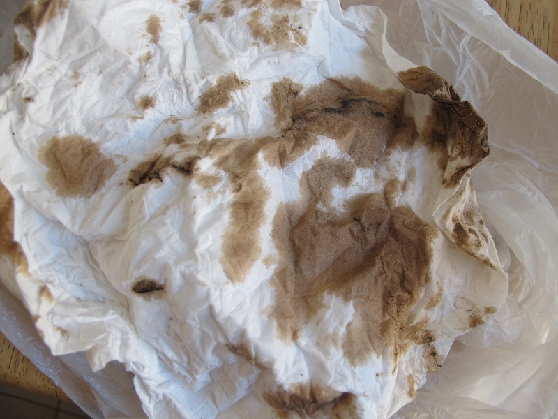

Et voilà une photo de ce que j'ai essuyé sous le moteur tout à l'heure (et ça ne sent pas DU TOUT le gasoil):
Bien marron, non?!

Oui c'est marron, mais ça ressemble pas trop à de l'huile bien grasse et épaisse. L'huile de boite devrait aussi sentir assez mauvais .
De toutes façons la meilleure méthode pour voir les fuites est de tout nettoyer pour ensuite repérer les éventuelles coulures, moteur tournant, ou après un trajet.

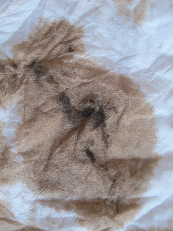

La substance est plutôt "légère", car ça s'incruste assez rapidement dans le mouchoir en faisant une tache qui s'élargit (pas comme de l'eau quand même mais c'est vrai que j'étais un peu étonnée de voir la largeur de la tâche)

Messagepar jujum » 01 PMvJeu, 09 Juil 2020 18:08:32 +000008Jeudi 2009 040640
Le noir, là où je touche la goutte qui fuit, reste au centre

Messagepar rsgqkweekkk » 01 PMvJeu, 09 Juil 2020 19:54:31 +000054Jeudi 2009 040740
Ahaha laisse béton, on va pas jouer a rorschach :mrgreen:
Y a bien plus simple pour t'en assurer: trempe ton doigt dans ton bocal de liquide de frein, tu verra vite si la texture/odeur te semble similaire ;)
En tout cas plus je regarde plus cette couleur coca café dégueu me fait penser a du liquide de frein..

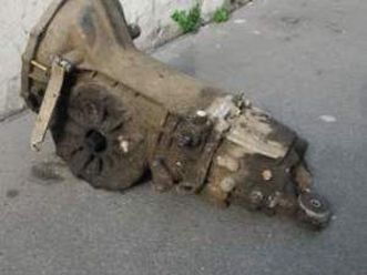

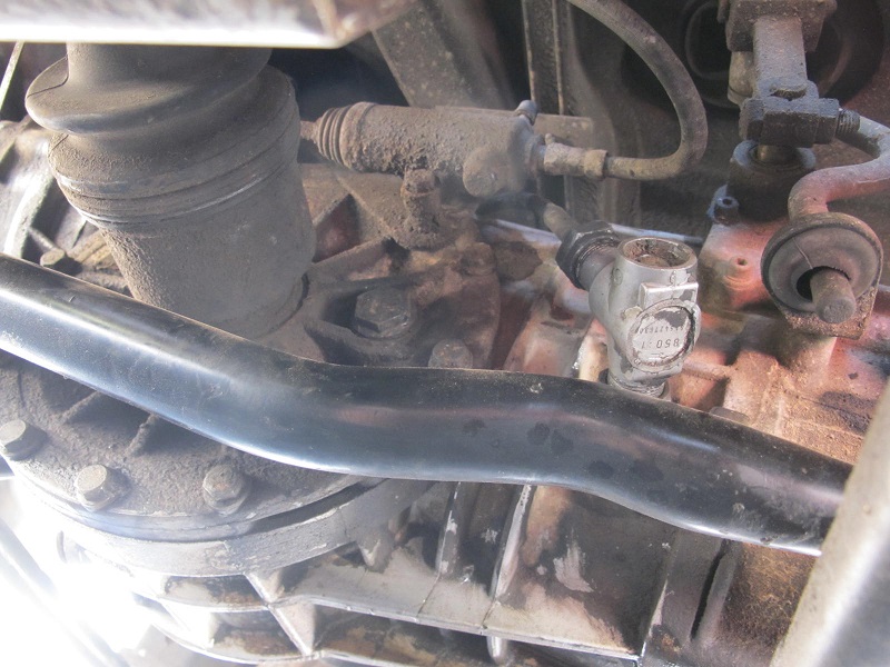

Par curiosité tu pourrais faire une photo de cette boite? J'en ai jamais vu de mb100.

rsgqkweekkk a écrit:Par curiosité tu pourrais faire une photo de cette boite? J'en ai jamais vu de mb100
Yep je la fais demain :arrow:

Messagepar etoile80 » 01 PMvJeu, 09 Juil 2020 21:12:01 +000012Jeudi 2009 040940
Salut les Loulous,
-la boite de MB100 est une boite-pont, donc l'huile 75W90 c'est tout bon
-inutile de déposer le récepteur d'embrayage car il est a l'extérieur . Si il y en a un,les premier montage c'est un câble
-la couleur marron pourrais indiquer une fuite d'huile de boite qui se mélange avec de la poussière et des traces de rouille provenant de l'embrayage..pas simple a déterminer
bv MB 100.jpg (12.72 Kio) Consulté 8676 fois

Messagepar rsgqkweekkk » 01 AMvVen, 10 Juil 2020 07:56:58 +000056Vendredi 2009 040740
Yep merci pour l'image, pour le recepteur je me doutais qu'il etait a l'exterieur comme sur les propulsion mais sans le sortir tu peux pas voir si le joint autour de la tige est niqué, si?

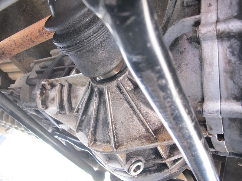

Bon, je n'ai pas enlevé le récepteur, il est absolument tout sec, je l'ai regardé depuis la cabine moteur allumé quand j'actionne la pédale, mais si ça fuyait je suppose qu'on le verrait, ou il faut enlever le caoutchouc pour être sûr?
J'ai tout passé au chiffon, la soit disant fuite qui vient du cache vilebrequin est franchement minime, en tout cas ça ne goutte pas.

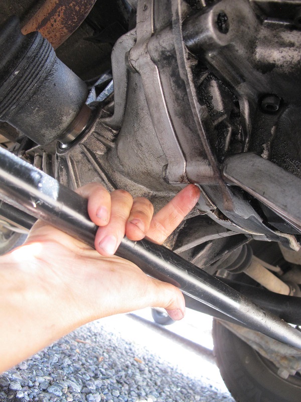

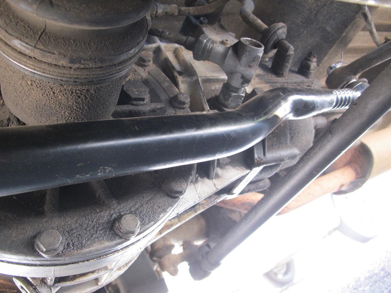

Hé non la fuite vient bien de la jointure entre le moteur et la boîte... C'est le joint spi, alors?
Quelques photos rsgqkweekkk, mais impossible de faire une vue d'ensemble :?
