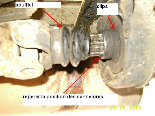

bonjour, je vais changer le soufflet de protection de l'arbre de transmission de mon 410d
quelqu'un sais t-il comment procéder?

Démontage du demi-arbre côté boite, puis démontage du palier de transmission et hop !

excuse-moi camarade, je me permet une petite précison au cas où: demontage du palier de sur le chassis, va pas le sortir de sur l'arbre.

Et je me risque aussi (mais corrigez moi si je me plante): Désacouplement du demi-arbre (?) (on doit pouvoir le laisser en place non ? )

Franchement coco si tu te sert de tes yeux et de ton cerveaux tu comprendra sans youtruc comment on désacouple l'arbre de la boite et comment tu lache le palier.
J'te jure que dans la vie en vrai on peut se passer d'internet.
Pense aussi a foutre du degrippant a l'endroit où il y aurait le soufflet pour pas galerer a séparer les deux arbres.
L'idéall pour toi serait de trouver un camarade un peu plus expérimenté, voir un garage asso qui te filerait un coup de main, c'est bien mieux niveau pédagogie.
@STF: en fait vue la longueur de papa quand il rentre dans maman t'es obligé de désaccoupler un des arbres, car quand tu as le palier dans le vide sidéral les croisilons n'offrent pas assez de mouvement. Donc soit tu laisse le coté boite en place et tu tire l'arbre coté pont, mais c'est plus lourd que de défaire coté boite et de tirer ce dernier ;)

rsgqkweekkk a écrit:excuse-moi camarade, je me permet une petite précison au cas où: demontage du palier de sur le chassis, va pas le sortir de sur l'arbre.
Je l'ai pas dit car je savais bien que tu allais le préciser mais t'as pas dit : 2 vis de 19 (c'est ça non ?)
rsgqkweekkk a écrit:@STF: en fait vue la longueur de papa quand il rentre dans maman t'es obligé de désaccoupler un des arbres,
J'ai besoin d'un dessin là.

salut,je n'ai pas tout compris là,mais si c'est juste pour remplacer le soufflet il suffit de déposer l'arbre côté pont arrière.
la chose importante est de bien replacer l'arbre de façon a ce que tous les croisillons soient alignés
