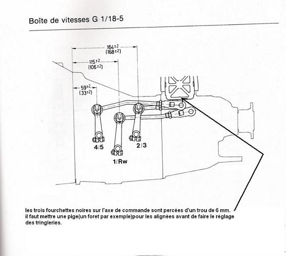

bonjour, j'ai démonter il y a quelques semaines les biellettes de commande de vitesse pour remplacement des rondelles caoutchouc et circlips, sauf que je ne me souviens plus comment ça se remonte (vitesses inversées) j,y ai passer 2 heures et ça veux toujours pas . si quelqu'un aurai un shema ou une photo ça m'aiderai avec les cotes de réglages ce serait le top.
Mercedes 410 d 1995 boite 5.
merci d'avance

Messagepar seb33990 » 01 PMvVen, 12 Avr 2019 12:02:44 +000002Vendredi 2009 041240
bonjour,
super merci pour ce shema, j,ai juste du inverser le sens de la biellette de la 4/5 pour avoir ces rapports dans le bon sens.
après changement des caoutchouc et circlip, bon graissage, on croirai une boite neuve
encore merci a toi pour ce dépannage.
