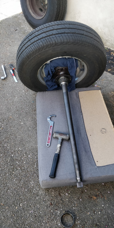

Salut a tous,
Permettez moi de solliciter votre aide: j'essaye de démonter mes roulements de roues arriere, avant de pouvoir acceder au roulement il faut dévisser une bague qui est sur l'arbre. Côté droit c'est venu tout seul (presque) mais coté gauche impossible !
Avant que vous ne posiez la question j'ai bien penser a libérer la bague de la rondelle sertie qui se trouve en dessous.
J'ai pourtant la clé a ergot qui va bien.
J'ai essayer la methode taper sur la clé a ergot avec une masse comme un boeuf mais a part marquer la bague ca n'a servi a rien.
J'ai voulu essayer la technique de la mega rallonge mais je trouve pas comment bloquer l'arbre mieux.
Je prends toute vos bonnes idées
Merci d'avance

C'est pas un pas à gauche ?
Re: Need Help bague indévissable
Messagepar Crocozorus » 01 PMvMar, 19 Mar 2019 15:28:59 +000028Mardi 2009 040340
T'a raison Tiken ! Merci mon vieu t'est un génie.
Quelle efficacité nempèche 19minutes.
Pour moi c'etait symétrique droit /gauche.
Mais plus j'y réfléchis plus je trouve ca logique que le pas soit inversé d'un coté par rapport a l'autre

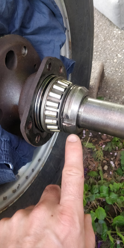

C'est effectivement assez courant sur des montages "tournants" d'avoir un pas qui se fait serrer par le mouvement, j'ai eu + vicieux cet hiver avec les goujons de roues d'une vieille remorque.. j'en ai pété un :evil: :evil:
Sinon, en regardant bien ta photo, ça se voit ;-)
