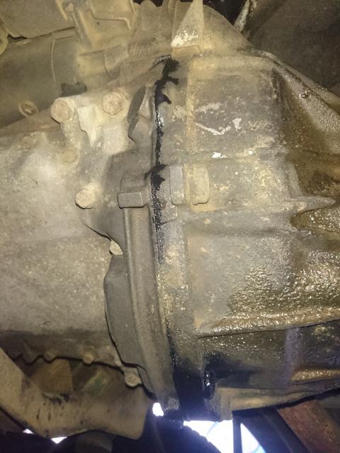

le pédale d'embrayage ne revient pas complètement à chaque fois, il arrive qu'elle interrompe sa course et reste "pendante".
Je pensais que ça venait du récepteur car j'avais eu une fuite il y a quelques temps (mais plus rien par la suite ?!?) et j'ai vu que ça coulait au niveau de l'évacuation de ce que je pense être la cloche d'embrayage (là où ça coule quand le récepteur fuit quoi).
-Je viens juste de changer le kit du récepteur.
-l’émetteur a été changé par un neuf il y a 6 mois et semble ok.
indice? :
Dernière édition par Moop le 01 AMvSam, 25 Juin 2022 09:30:02 +000030Samedi 2009 040940, édité 1 fois au total.

Messagepar Proteus » 01 AMvSam, 02 Mar 2019 07:56:10 +000056Samedi 2009 040740
J'ai eu le coup de "la pédale qui ne remonte pas" récemment, c'était du à une mauvaise purge.
La fuite à ta cloche d'embrayage n'a probablement rien à voir avec la fuite du récepteur d'embrayage.
Soit le joint spi moteur ou joint spi boîte qui fuit.
Ton embrayage ne patine pas ?

Messagepar Moop » 01 AMvSam, 25 Juin 2022 09:29:27 +000029Samedi 2009 040940
Salut, j'avais complètement oublié ce sujet.
Le problème a été résolu mais je ne sais plus à quel moment. Ce qui est sûr c'est que depuis j'ai changé la durite d'embrayage et donc purgé à nouveau.
L'émetteur et le récepteur ont des ressorts à l'intérieur, j'imagine que ça doit suffire mais j'ai quand même laissé celui que j'ai ajouté sur la pédale.
La fuite d'huile était due au capteur de pression d'huile que j'ai changé.
