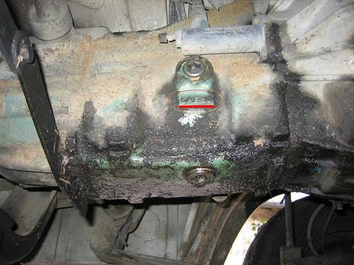

Sur un 207d de 1983, j'ai une BV manuelle 5v G1/18-5/6 15 - 711.110.
Je l'ai vidangée et je veux procéder au remplacement de l'huile.
J'ai un fort doute sur le choix de l'huile.

il me semble qu'à une époque un sigle frappé sur la boîte indiquait clairement le type d'huile.
si tu regardes sur le flanc à côté du bouchon de remplissage tu y verras mieux.

si pas de repère c'est ATF
Re: Vidange boite G1/18-5/6 15 - 711.110
Messagepar McFly13 » 01 PMvMar, 11 Déc 2018 14:29:22 +000029Mardi 2009 040240
OK, merci, je vais l'abreuver d'ATF alors, car pas de sigle contraire.

quelle est l'huile qui sort de la boite?
celle qui pue : SAE 80-90
huile rouge : ATF
