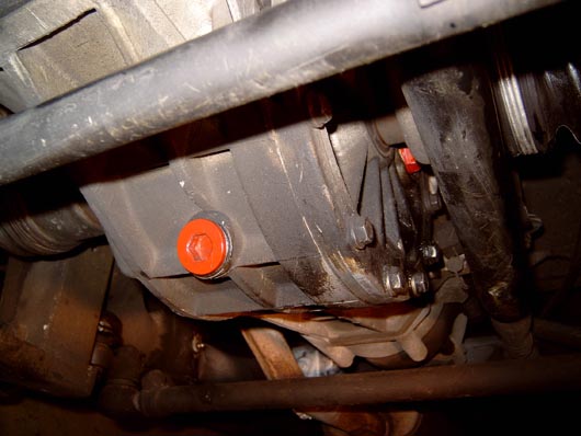

J'ai réussi à trouver la vis de remplissage et celle de vidange grâce à un site allemand (trop bien), mon problème est le suivant et ma fois fort simple : faut il une bague quand on resserre le tout, comme pour la vis de vidange moteur. Je n'est pas encore osé démonter par peur de ne pas pouvoir remonter s'il y a besoin.
Je joint une de photos du site allemand
http://archiv.mb100.de/index.php/Getriebeoelwechsel
sur lequel j'ai trouvé comment repérer les vis.
Merci pour l'aide
Super l'idée de peindre les vis en rouge

Oui il faut bien un joint sur ce type de bouchon à embase.
Tu sauras le diamètre du joint qu'il te faut, quand tu l'auras démonté.
Attention il faut toujours démonter le bouchon de remplissage (celui du haut) avant le bouchon de vidange(celui du bas)

Et si tu relevais le numero de ta boîte et tu commandais la bague de étanchéité chez etoile Avant de devisser. Ils me l ont fourni avec bouchon fileté de vidange pour le 307.
hyper rapide et 4.69 ttc roros le tout.
Bonne vidange .

Merci pour les infos et pour la proposition mais j'ai pu trouver les joints en 'aluminium' ... sous le numéro mercedes : 007603024105 - diamètre intérieur 24 - diamètre extérieur 29. Le tout pour £1.92 les deux, soit un chouille plus de 2€...
Encore merci et je poste quand j'ai vidangé..
