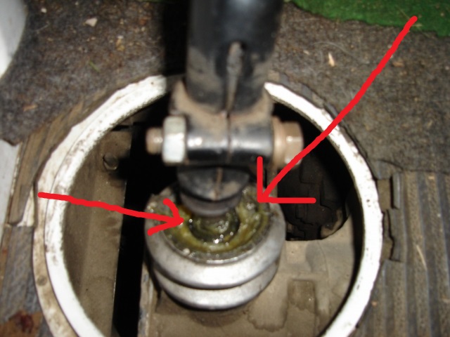

Messagepar rsgqkweekkk » 01 PMvVen, 07 Avr 2017 15:21:18 +000021Vendredi 2009 040340
bah la seule chose qui change d'un 615 à un 616 c'est le nombre de cylindre, le reste c'est la meme base..tu peux monter par exemple une boite montée sur un 602 sur un 615 ;)
Pourte confirmer toi que c'est un 615 je vois pas comment faire a distance..m'enfin si c'est un 4 cylindre fonte mou surtout s'il vient d'une voiture ca doit etre un 615 :D
Mais sinon fais-nous une belle photo, et idem si tu peux pour ta tige en nylon, car je ne suis pas sur de comprendre vraiment.. tu parle de la bague qu'il y a autour de la rotule et qui est retenue par un circlip?
Ca:
Si c'est ca t'emmerde pas va chez merco le commander ;)
Messages: 12805

Messagepar chifon » 01 PMvSam, 08 Avr 2017 22:16:27 +000016Samedi 2009 041040
Bonsoir, Je vais essayer mais comment on met une photo? (Oh..!!le boulet....).
Je suis passer chez Merco après un Premier contact téléphonique ou on m'avait dis que la pièces ne se ferais plus, sur place il m'on trouvé je pense, la pièces pour 2,50€ En même temps que la vitre coulissante de la porte pour 54€.
Il sont sympas chez Merco à Carcassonne je leur est tenu la jambe pendant 45mn et j'ai taxé les infos que je pouvais .ç à dire pas grand chose....
