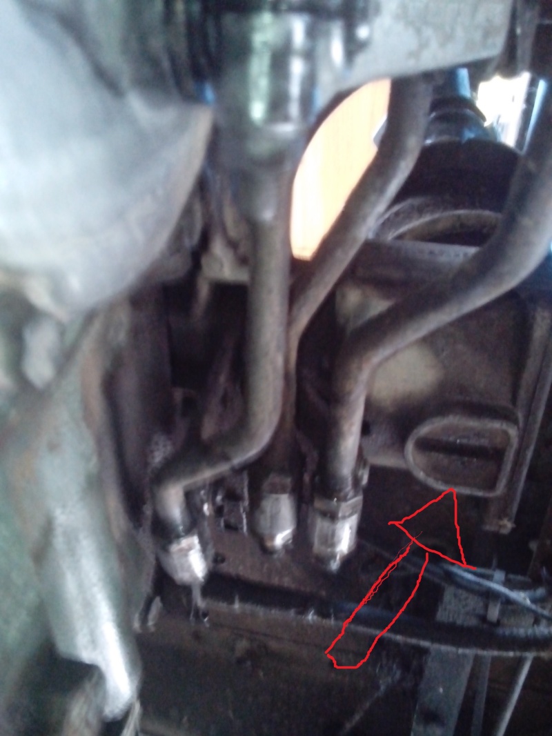

- dernière question : Image
Quand je touche un peu, ca branle pas mal, ca me parait pas normal et c'est justement la tige de commande ( ca s'appel comme ca hein ?) de la 2nd.. je peut resserrer le bordel ( pas comme un bœuf mais que ca bouge pas de 5mm quand j'y touche ! ) ou il y a une pièce a changer pour pas que ca bouge ?
J'ai vu aussi qu'il y a des cotes précise pour régler c'est levier de commande ca peut joué sur ce craquement ?

Ensuite, sur l'image que tu as mise, là, on voit clairement qu'il manque le joint silicone qui fait la jonction entre la biellette et la tringle, donc inconfortable pour toi et pour ta BV et ta tringlerie.
c'est ça:
ça coûte pas cher et ça se remplace quand c'est usé.
enfin, surtout ne touche pas au réglage, car au vu de tes comm's tu n'y connais pas grand'chose et si tu dérègles ça, t'es parti pour un cortège de désagréments.

Hum ok il manque le joint en caoutchou alors je vais trouver ca merci !
Pour les réglages il faut que je mesure, parce-que le garagiste quand je lui est montré que c’était dé-serré il resserré a l’œil donc a mon avis, c'est pas bon..

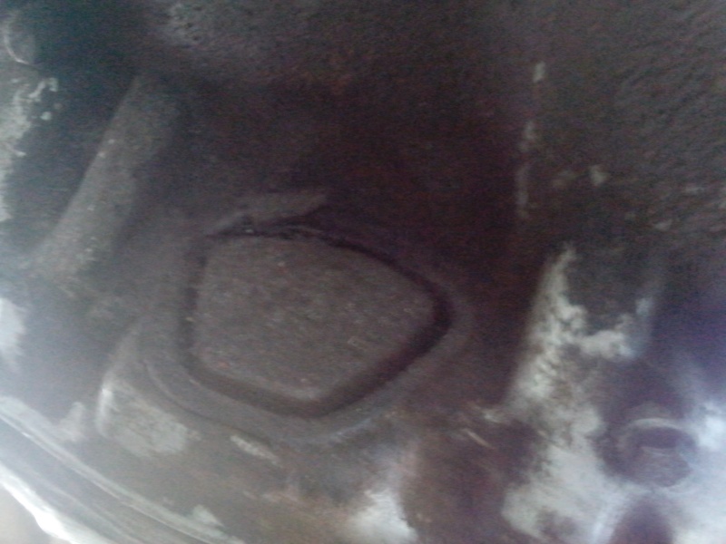

Quelque question : ca c'est le boitier du levier de vitesse qui doit être graissé c'est bien ca ?
C'est quoi ce truc ?? j'ai pas osé le retiré, mais ya un bout qui ce détache..

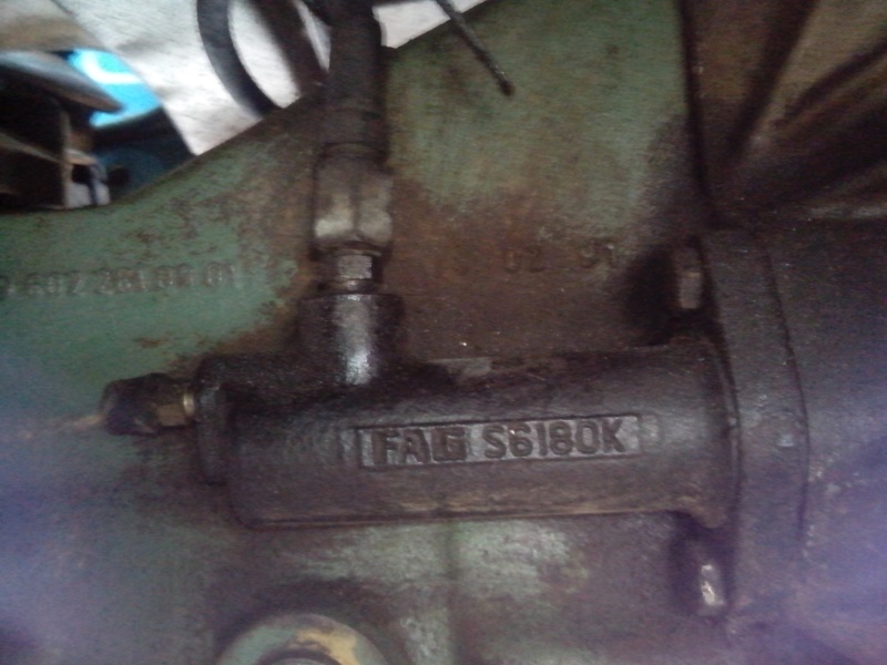

Ca aussi simple curiosité quelle est cette pièce et son rôle ? :roll:

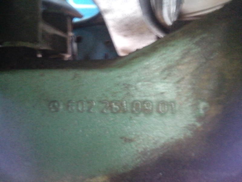

Et toute les référence sur les pièce que j'ai trouver jusqu'ici sur le camion, commencer par "601" le modelè du moteur, sur la boite par contre ca commence par "602" ? pas la boite d'origine ? :

Salut, sur l'avant dernière photo c'est ton récepteur d'embrayage ;)
