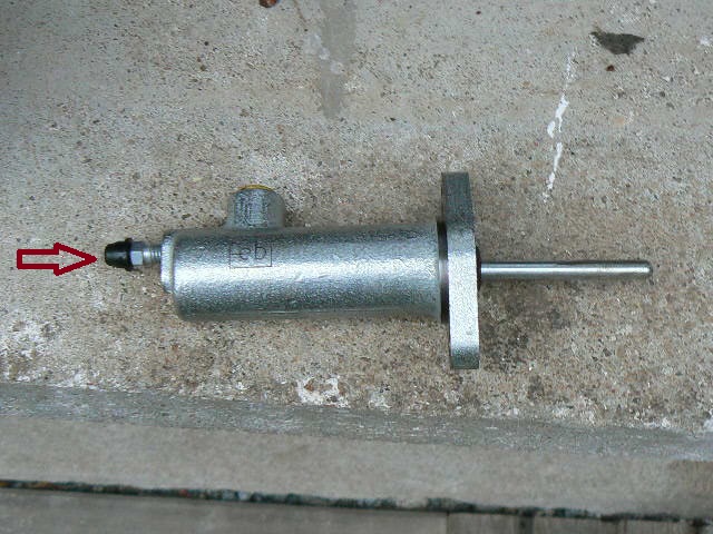

Pour ton embrayage, a froid la vis dont tu parle je penserai juste a la vis de purge sur le recepteur -il me semble que l'emeteur est la partie actionnée directement par la pedale d'embrayage et que le recepteur se trouve sur le coté droit de la boite de vitesse. Ceci dit peut-etre que je comprend mal et que je me plante completement...si t'as une photo ca pourrait aider. Pour le remplissage de l'huile du circuit d'embrayage c'est du liquide de frein, donc c'est le bocal de liquide frein qui fait reservoir pour les deux. Tu verra a droite sous le bocal de liquide de frein une durite qui part vers l'emeteur ;)
Il me semble aussi que si tu avais un soucis de pression dans le circuit d'embrayage ta pedale serais vraiment molle et durcirais a force de pomper..
Bref, je sais pas si ca t'avance beaucoup mais je peux pas mieux!

Messagepar charlot » 01 PMvDim, 13 Oct 2013 19:07:09 +000007Dimanche 2009 040740
ola,
sur cette photo ,la vis est + rentré que sur mon camion; elle ressort d'environ 2cm de plus .ce que tu dis sur la pédale m'arrive .elle devient molle et durcit très vite lorsque je l'actionne .
je vais serrer cette vis et faire le niveau du liquide de frein (merci ^^)

Salut! Arg, non non non touche pas a cette vis sans savoir où tu vas: c'est la vis de purge: :mrgreen: Si tu veux la resserer tu risque de la peter -puisqu'elle est deja serrée au max- et si tu la desserre c'est uniquement d'une quart, voi rdemi tour, pour purger le circuit d'embrayage. En tout cas sois rassuré c'est sa position normale et tu remarquera une vis identique sur les etriers de frein par exemple, ce sont des vis creuses destiné a evacuer le liquide du circuit quand tu le purge.
Bref, ton embrayage parait en avoir bien besoin vu ce que tu me dit (elle durci quand tu pompe)! La purge dans le concept c'est l'evacuation de l'air qui est (accidentellement) present dans ton circuit et qui fout la merde: car contrairement au liquide de frein, l'air est compressible, donc chaque fois que tu pompe ca le comprime, et la pedale durci...à l'état normal le circuit d'embrayage (idem pour les freins) est hermetique, pour justement qu'il y ait une pression constante.
Par contre si vraiment ce domaine t'es etrangé prend un peu de temps pour parcourir le forum pour te mettre au point là-dessus, car aussi simple que ce soit de purger un circuit ca peut vite se transformer en grosse grosse galere, et un resultat pire qu'avant, donc prudence. Il me semble en plus qu'avec ce reservoir commun il faut passer par un etrier de frein, relié par une durite au recepteur d'embrayage pour purger, aux dire de cette merde de la revue technique. Egalement il me semble qu'il ya un topic intitulé "tout ca qu'il faut savoir sur les freins", ca devrait t'aider a capter tout ca...de mon coté désolé mais je ne l'ai jamais fait sur le 308, je peux pas te certifier la methode a suivre
Tiens-nous au jus!
