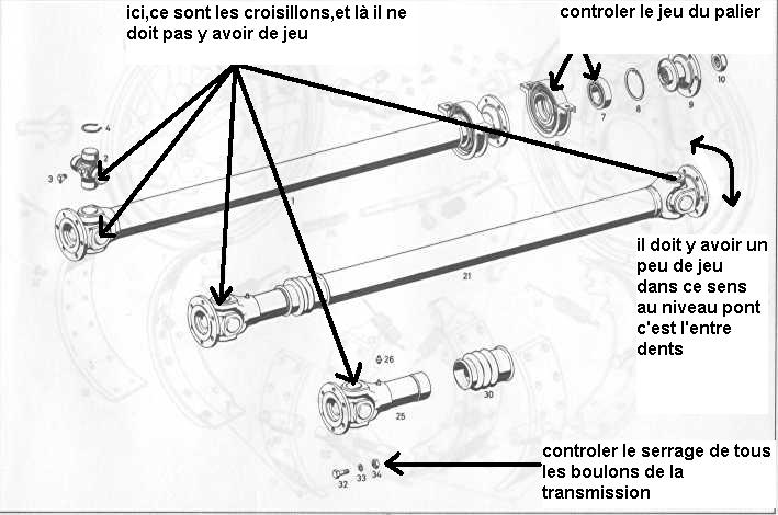

Petite photo de l'endroit où sa commencer à lâcher :

k-me tu parle des croisions du pont, comment tu à fait pour le voir tu a démonter ou ca ce vois?? j'espére que c'est pas ca :cry:

Messagepar k-me » 01 PMvMar, 21 Oct 2008 21:21:10 +000021Mardi 2009 040940
En fait c'est un garagiste qui s'en est rendu compte. Mais j'ai quand même dû faire plusieurs garages avant que l'on me dise de quoi ça venait... beaucoup m'ont dit que c'était les pneus. Je l'ai amené chez Mercedes, ils l'ont mis sur le pont et en un coup d'oeil il m'ont dit de quoi ça venait... il y avait une partie qui était cassée d'un côté... et ça se voyait sans démonter. Donc si tu observes bien tu dois pouvoir vérifier.
Pour info, j'ai fait faire les réparations chez AD poids lourds (Mercedes m'ont avoué être trop chers pour ce genre de réparations...) et j'en ai eu pour 700 ou 800 Euros (mais j'ai pas changé la transmission complète...)
Bonne chance...

Messagepar etoile80 » 01 PMvMar, 21 Oct 2008 22:01:06 +000001Mardi 2009 041040
