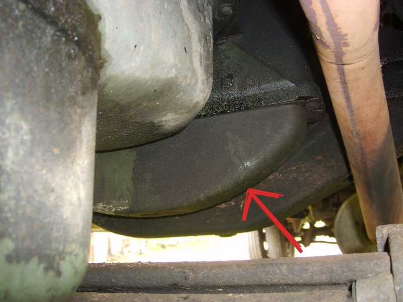

Messagepar jef » 01 AMvLun, 31 Oct 2011 10:05:59 +000005Lundi 2009 041040
tu a regarder au carter de protection de l"embrayage et du volant moteur Image sa fesait aussi du bruit quand l ancien etait fisurer , un bruits de ferraille ,
jef
Messages: 3743
Re: Bruit passage de vitesse sur 508
Messagepar jef » 01 PMvLun, 31 Oct 2011 17:03:28 +000003Lundi 2009 040540
les rutapapous a écrit:Hum non j'ai pas du tout regardé à ce niveau là..Je reverrais le camion seulement en fin de semaine alors je t'en dirais plus.
Mais sinon ta fissure sur ton carter tu as pu l'arranger ou t'as dû changer tout le carter?
je l ai enlever et j en ai trouver une autre en bonne etat
jef
