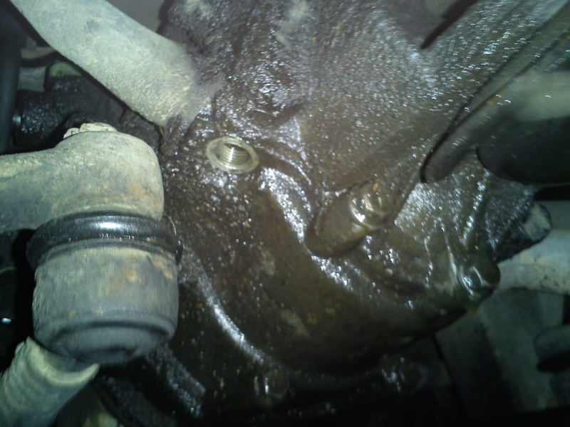

Bonjour a tous,
Depuis mon controle technique qui date d'un mois environ sur mon mb100d, je suis desesperement a la recherche de cette vis ou bouchon qui se situe en dessous de la boite de vitesse et qui me fait une fuite d'huile de boite, meme chez mercedes y trouve pas ( en meme temps y sont pas très fort chez moi ) et moi sur les RTA ca ne correspond a rien ..
Ou trouver cette piece ???

surtout ne roule pas tant que t'as pas trouvé comment fermer cette ouverture...

Messagepar Kristoff » 01 PMvMar, 09 Nov 2010 19:18:01 +000018Mardi 2009 040740
Oui pas de soucis, j'ai juste fait 60km l'autre jour mais en remettant de l'huile avant de partir ... Depuis y dort dans le garage et j'en ait besoin rapidement ...

Messagepar Oh_Marcello » 01 PMvMar, 09 Nov 2010 20:19:30 +000019Mardi 2009 040840
C'est pas le bouchon de vidange, quand même!
Télécharge ici : http://tetene.pagesperso-orange.fr/eamb100/mb100.htm
Et dis nous où ça se trouve!

Messagepar Nok » 01 PMvMar, 09 Nov 2010 20:24:11 +000024Mardi 2009 040840
Question conne c pas le logement du cable de conteur ???
Sinon tu va chez un usineur-fraiseur il te prendra les cote nickel pour t'en refaire un a petit cout :D

Messagepar Nok » 01 PMvMar, 09 Nov 2010 20:28:08 +000028Mardi 2009 040840
Bien-sur avent de prendre la route tu trouve a moyen provisoire de boucher cette orifice (bouchon liege, une boule de chiffon ...)

Messagepar Kristoff » 01 PMvMar, 09 Nov 2010 20:53:47 +000053Mardi 2009 040840
Non ce n'est pas la vis de vidange !
Sur la page 2 de la boite de vitesses, sur la partie éclaté ou y voit que ca a l'air d'etre la pièce 257, or ce n'est pas celle ci ! Oui déja vu avec mercedes c'était un Axe ( En tout l'emplacement et vers la !! )
Et pour le fraiseur bonne idée mais galere a trouver !!
Surement une sonde ou je sais pas mais impossible a trouver bordel !!

Messagepar Oh_Marcello » 01 PMvMar, 09 Nov 2010 21:06:08 +000006Mardi 2009 040940
une sonde contacteur pour allumer le phare de recul?

Messagepar Kristoff » 01 PMvMar, 09 Nov 2010 21:10:24 +000010Mardi 2009 040940
Bonne idée c'est vrai que ça laisse perplexe.. Mais ceux la fonctionne déjà ... Donc ??
! Si quelqu'un a un MB100 sur le fofo est qui passe par la cela m'arrangerais bien ^^

Messagepar Oh_Marcello » 01 PMvMar, 09 Nov 2010 22:09:52 +000009Mardi 2009 041040
bon ben mettons déjà l'image ici en ligne, des fois que "tilt" chez quelqu'un... pièce 257

Messagepar Kristoff » 01 AMvLun, 29 Nov 2010 10:43:24 +000043Lundi 2009 041040
Toujours pas de news de la part de Mercedes qui m'on dit oui on va cherché on vous rapelle ( ca fait 1mois et demie ) vive les branquignols quoi !!

Messagepar -gaston- » 01 AMvLun, 29 Nov 2010 10:55:30 +000055Lundi 2009 041040
tu va dans un supermarché, au rayon auto, tu mets dans ta poche tous les bouchons de vidange possible et imaginables (doit bien y avoir 12 modèles)
et si y'en a pas un qui va, c'est que t'as pas de bol :lol:

Messagepar les rutapapous » 01 AMvLun, 29 Nov 2010 11:08:24 +000008Lundi 2009 041140
Tu peux aussi trouver une entreprise qui fait dans les raccords hydrauliques et tout ça!
On a fait ça pour notre bouchon de réservoir que même à Mercedes ils trouvaient pas avec le numéro de carte grise!
Du coup plus aucun soucis, on a quand même rajouter une pâte exprès pour raccords dans le filetage pour être certains de l'étanchéité!

Messagepar Oh_Marcello » 01 AMvLun, 29 Nov 2010 11:13:57 +000013Lundi 2009 041140
il existe une sorte de matériau qui pourrait t'aider : c'est un ruban très mince, en teflon blanc, c'est vendu en petits rouleaux comme du scotch, on l'utilise pour entourer les pas de vis en plomberie, en raccord hydrauliques, etc.
Cela "épaissit" un peu le diamètre du filetage du boulon, mais ça permet d'adapter un boulon qui aurait un filetage un usé pour qu'il devienne malgré tout bien fixé. C'est sans danger pour le carter.
Mon conseil : trouve un boulon qui aurait un diamètre quasi identique, enroule plusieurs tours de ce ruban de teflon, attention au sens dans lequel tu entoures le ruban de teflon pour pas qu'il se déchire lorsque tu visseras ton boulon et hop.
Pas besoin de visser trop profond.
