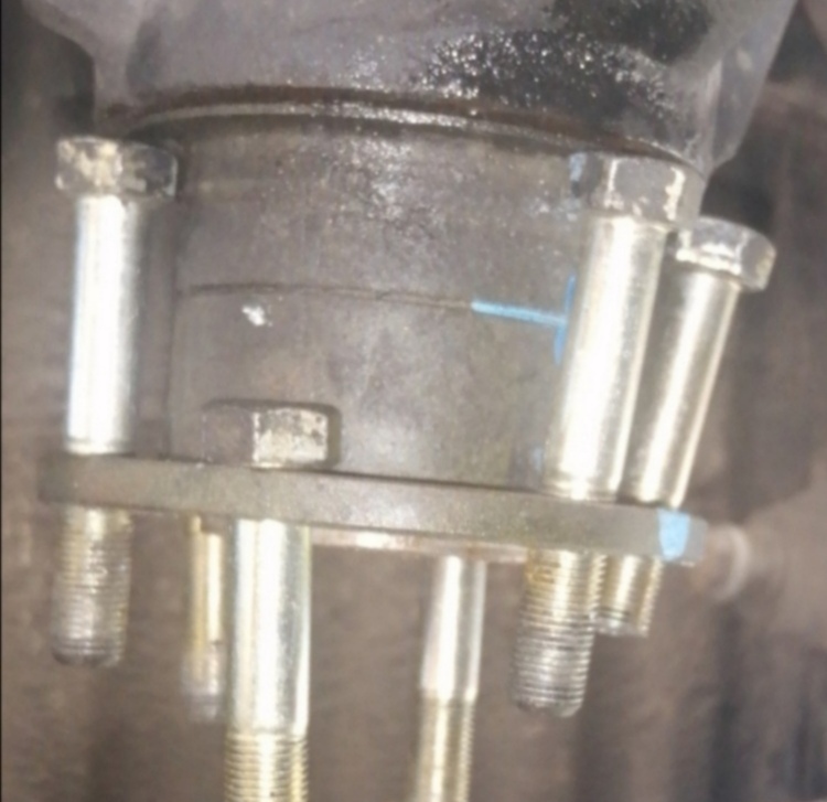

Hello,
J'ai le même problème sur mon 309D.
J'ai voulu changer un joints sur l'arbre de transmission sauf que les 6 longs boulons étaient tellement dur à dévisser que j'ai dû en couper deux en deux maintenant ils sont coincés.
J'ai enlevé le flector car on m'a dit qu'il devait avoir du jeu pour pouvoir sortir les boulons du plateau d'entraînement mais y a rien a faire ils sont trop longs.
Je pensais aussi a couper une partie de la tête du boulon pour pouvoir faire passer les nouveaux mais j'ai peur que ça affecte la solidité des boulons quand pensez vous ?
Ou bien couper la tête des boulons, graver la frame et mettre deux écrou de chaque côté ?
Mais peut-être que quelqu'un a une idée de comment enlever et remettre les boulons sans avoir à tout démonter ou couper ou bien d'aller au garage...
Merci pour votre aide

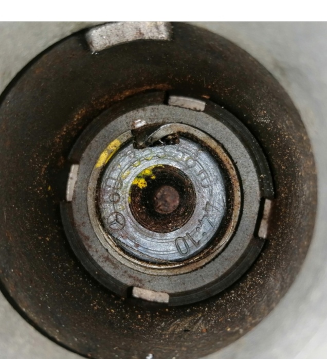

Le plateau d'entrainement ou tulipe est fixé comment au bout de l'arbre d'entée de ton pont :?: :?:
Au fait c'est sortie de boite ou entée de pont??? je n'ai pas de 209d :?
Je pense que maintenant que tu as démonté le flector tu dois voir un gros écrou au fond du plateau d'entrainement.
Si c'est le cas, il faut le démonter, sortir le plateau d'entrainement, ainsi les vis sont accessibles = démontables = sortables

Messagepar Melanie309d » 01 PMvMar, 02 Juin 2020 19:02:39 +000002Mardi 2009 040740
Merci pour ta réponse.
Je n'ai pas d'écrou au fond du plateau voir la photo car je ne sais pas comme ca s'appelle.
J'aimerais éviter d'enlever sa car pour ça je n'ai pas le choix que d'aller au garage..
J'ai déjà les vis de rechange elles sont 10.8
Fond du plateau

Si si, il y est
c'est un écrou à créneaux
tu vas devoir le débloquer pour sortir le plateau d'entrainement et ainsi pouvoir changer le joint.
Ce n'est pas très compliqué à faire mais c'est sûre qu'il faut un minimum d'équipement.
Pour le qualité des vis 10.8 ,,, 8.8 c'était un mini
