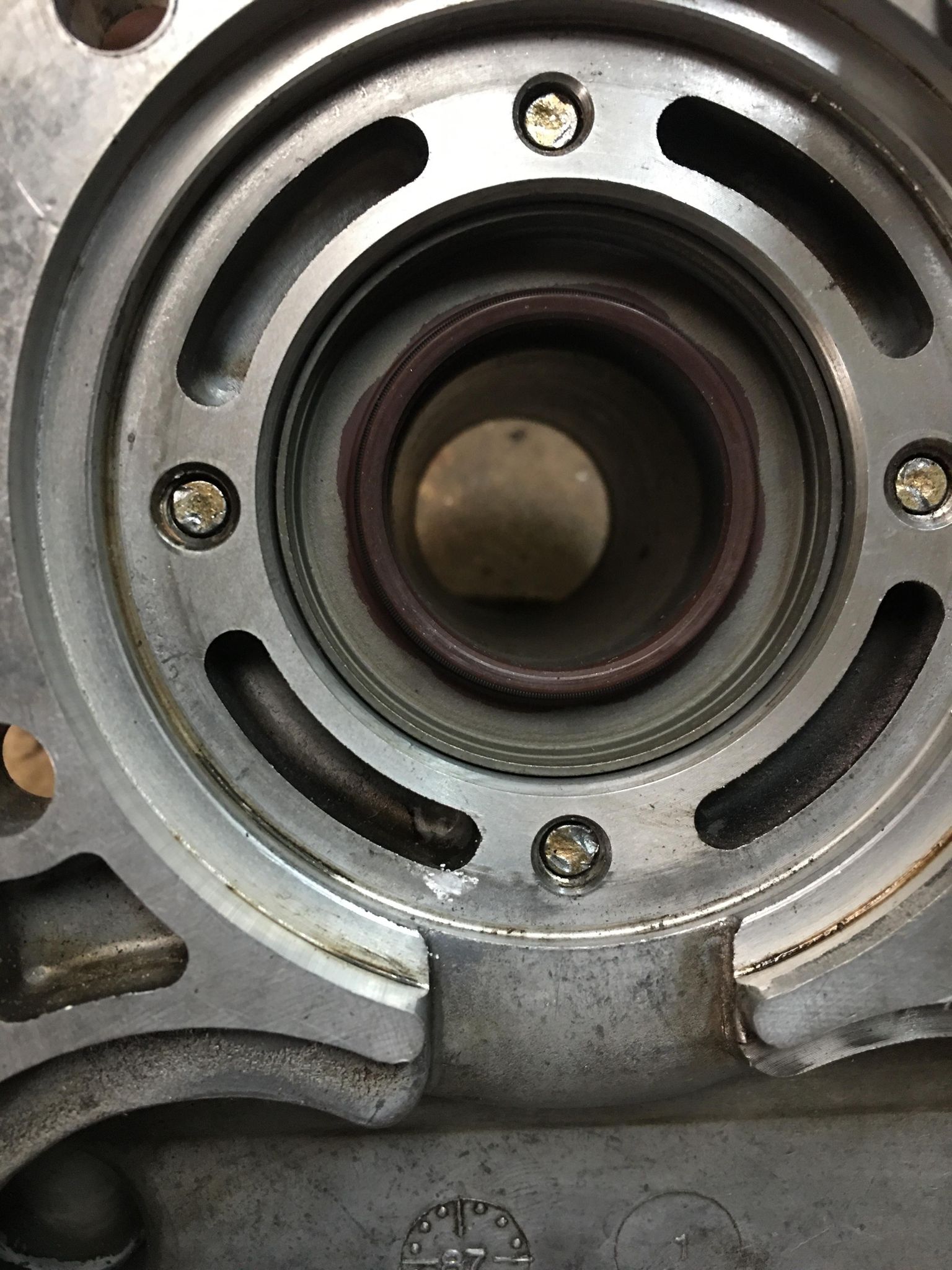

J'ai ouvert devant aussi pensant pouvoir comprendre comment ça fuit sur l'arbre. Il y a l'air d'avoir un joint mais je ne vois pas comment y accéder :?: (flèche rouge sur la photo) en plus quand j'inclinai l'arbre vers le bas il y avait bien de l'huile de boite qui coulait le long.

Pour le joint coté arbre moi je vois que la solution d'enlever le couvercle qui est boulonné autour de l'arbre.

Le joint spi a pas l'air dégueu mais il y a une petite pièce qui est tordu derrière sur l'arbre (cf photo) que je soupçonne d'appuyer de travers sur le joint et de provoquer la fuite. Du coup je vais m'occuper de ça et changer le joint par la même occaz.

J'ai sorti le joint spi aujourd'hui, or il était à l'envers de ce que l'on voit sur la vue éclatée (ci-joint). Du coup je me demande si il a pas été monté à l'envers :?:
D'après ce que je vois le côté "plat" serai vers l'intérieur de la boîte.
Un avis ?

Messagepar etoile80 » 01 AMvSam, 14 Déc 2024 09:12:51 +000012Samedi 2009 040940
salut, sens dans le petit carter (ici 309D mais même principe)

Je jettes quand même un œil sous le camion en arrivant et là stupeur :o visiblement le joint spi d'entrée de boite ne fait pas son boulot !! ça pisse bien !
