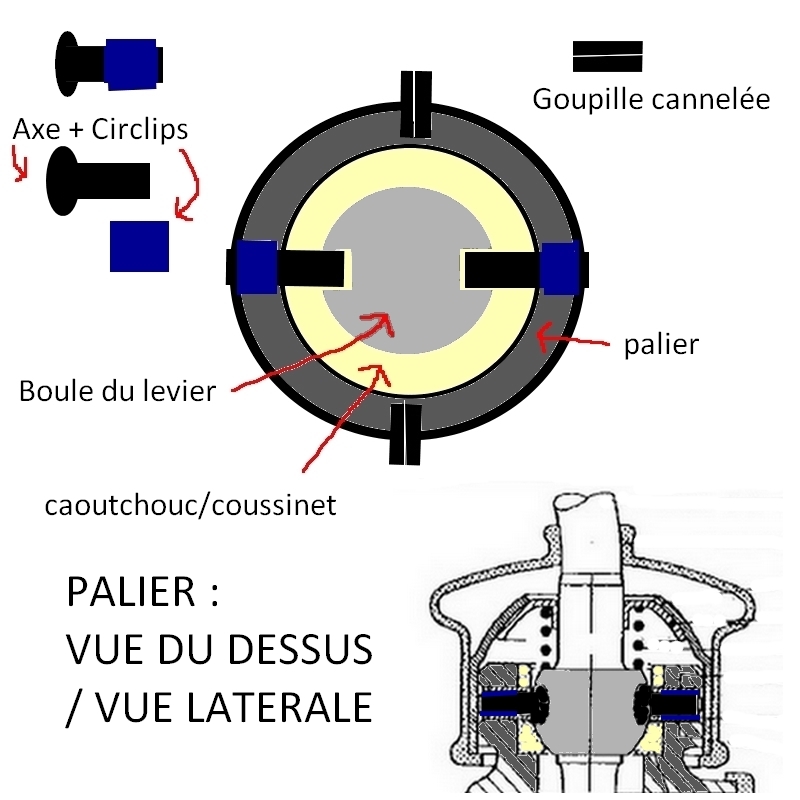

J’ai remis le caoutchouc/coussinet dans le sens préconisé par la revue technique (intérieur arrondi vers le bas), surtout parce que je pouvais pas faire autrement. (le décomposé des pièces sur le site laisse penser qu’il faut le monter dans l’autre sens...)
J'ai refait un schéma du coup avec 2 vues distinctes.
Les Goupilles cannelées (ref 23) servent en fait à clipser le couvercle qui empêche le levier de ressortir. Elles étaient restées en place sur le palier, comme soudées.
Les pièces qui maintiennent le caoutchouc dans le palier, les Axes, sont des tiges de petites tailles, insérées dans des circlips, le tout enquillé dans des trous sur le palier. Les chapeaux ovales de ces axes se bloquent dans les fentes de par et d’autre de la boule sur le levier.
Je n’ai pas repéré ces fameuses pièces sur le site mb-teilekatalog. A l’inverse, le schéma de la revue technique ne mentionne pas les goupilles cannelées bloquant le couvercle…
Voilà, j’ai du décortiquer pour tout comprendre mais maintenant les vitesses passent à nouveau normalement. Par contre ça craque un peu, j’ai peut-être pas assez blinder de graisse ?
Rsgqkweekkk, merci pour ton retour, j’ai l’impression qu’effectivement, ya des tas de schismes entres les différentes documentations et avec toutes ces dénominations, on s’y perd facilement.
Farmy, merci également pour ton retour.
Si on parle bien de la même goupille (ce qui est appelé Axe dans la RT et dans mon schéma), je pense qu’elle est sensée être enquillée par l’intérieur, sur le caoutchouc avant le réenquillage du levier.
Les têtes ovales sont ainsi coincées dans les fentes et ne peuvent pas sortir. Elles dépassent à peine du palier côté extérieur. Après, on n’a peut-être pas le même montage général. Visiblement celui que j’ai semble moins répandu. Si tes goupilles tiennent bon avec le collier, malgré les vibrations, bien joué ! J’aurais renforcé avec du scotch alu, ça répare beaucoup de chose même si c’est éphémère =)
