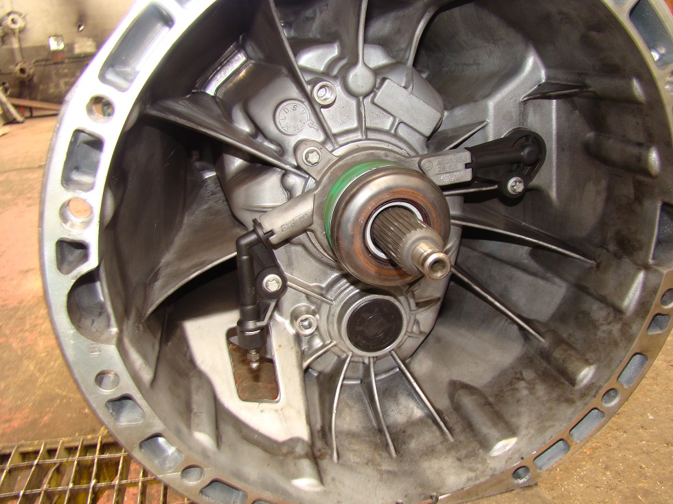

Bonjour, mon fourgon arrive à 310000 et je pense à changer l’embrayage, est ce que quelqu’un pourrait me donner la réf du kit d’embrayage, est qu’il y a une butée avec ? En pièce d’origine, est ce que c’est du valeo ?
Bon, ça fait beaucoup de questions d’un coup, en espérant que quelqu'un aura les réponses.
Bonne journée.
Mercedes sprinter 311 cdi de 2004.
vin : WDB9036621R675340

salut, c'est une butée hydraulique

Merci etoile80, est ce qu’il faut changer le volant moteur en même temps, apparemment sur mon véhicule, c'est un biomasse.

le volant moteur bi-masse a un jeu de fonctionnement(quelque centimètre en alternance de charge) à vérifier au démontage, ainsi que la surface de portée du disque.
a 310000 km,si le kilométrage est d'origine,il est plus sage de le remplacer, seul le tarif peut être dissuasif

Merci étoile80, oui le kilométrage est d’origine, je vais voir le prix, avec l’embrayage et la butée, j’en suis à 850 balles chez Mercedes. Je n’ose pas imaginer le prix du volant. Enfin, une fois fait, je ne devrais plus y retourner.
