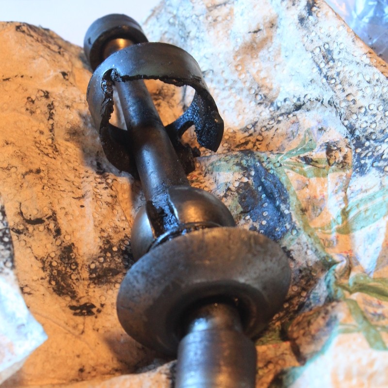

Mon levier de vitesse avait un jeu énorme et c'est plus ou moins arriver d'un coup.
Je l'ai donc démonté et ai pu constater que le palier en caoutchouc était bien abimé. (Cf n°14)

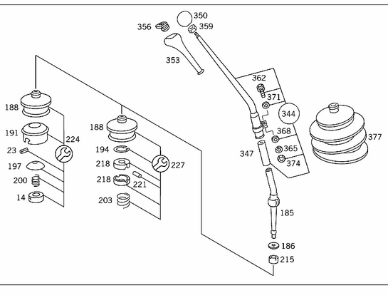

Le gars était très cool et s'est donné la peine de tout rechercher. J'ai pu recommander par exemple la rondelle (188) et la douille (215) du levier ainsi que des bidouilles pour la tringlerie.

-choper la pièce 218, le palier sur l'autre type de montage de levier. Mais à mon avis elle n'existe plus non plus et comme elle est en 2 parties, avec une espèce de goupille (l'axe), il faudrait la coller.

en effet, comme on le voit sur ton crobar ya a gauche les ancien montage, xx7/xx9 (224) avec cette bague a la con, et a droite les montage xx8/x10 (227). D'ailleurs c'est moi ou t'as coupelle 197 est montée a l'envers sur ton levier?
Je pense qu'il est fort possible que le selecteur en lui meme n'ai pas changé, sinon je vois pas pourquoi il y aurait les deux dessins cote a cote.
Pourquoi ne pas regarder si tu peux adapter le nouveau montage?

Rsgqkweekkk, la photo est prise dans l'autre sens. La coupelle est du bon côté, ce qu'on distingue au fond c'est la douille (215), et il manque la rondelle 186 (elle n'y étais plus).

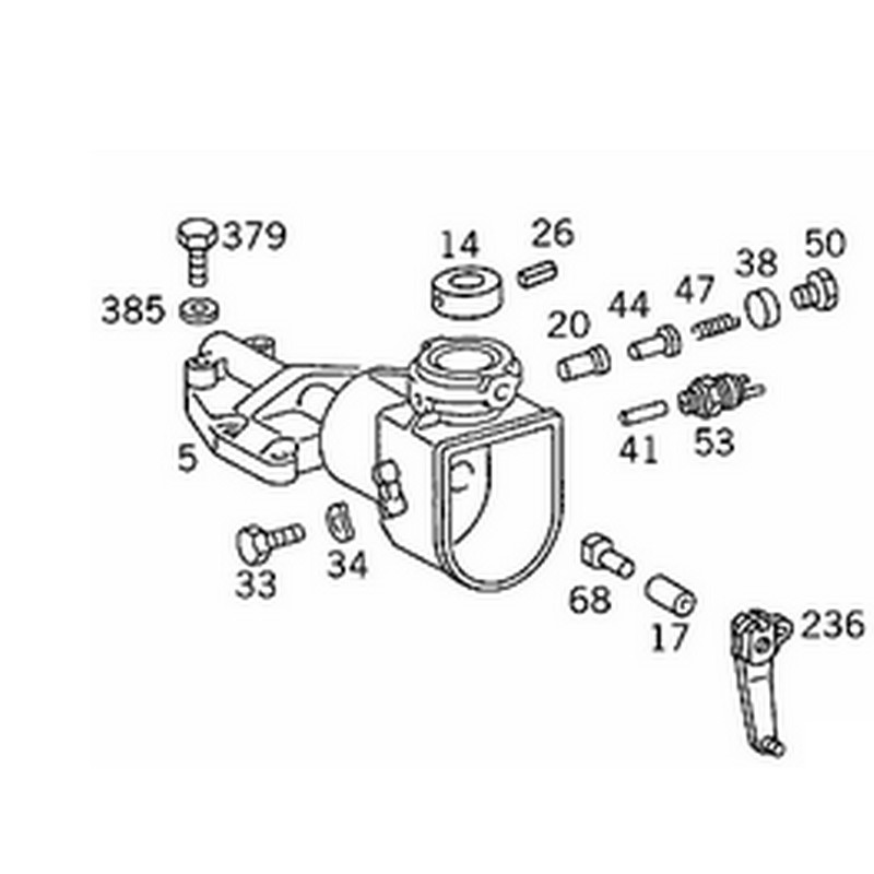

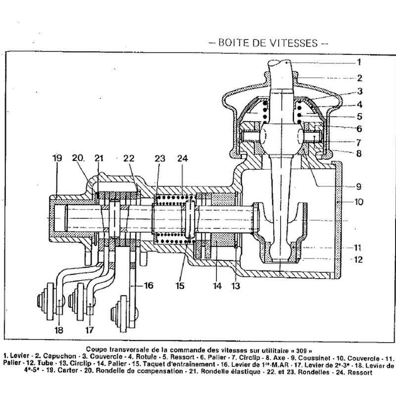

Ok, en fait ce qui s'appelle "palier" sur le site : https://mb-teilekatalog.info/view_SubGroupAction.php?lang=F&mode=BM&class=3&aggtyp=FG&catalog=408%20%20%20&model=611417&group=26&subgrp=310
s'appelle "coussinet" dans la revue technique (cf sur l'image) De même, le palier de la revue technique s'appelle "douille" sur le site. Trop pratique.... J'ai l'impression que la revue technique fait un mixe des 2 types de montage.......
Du coup la pièce que je dois surtout changer c'est ce fameux coussinet destroy qu'on voit sur la photo, qui lui s'enquille plus haut sur le levier à en croire le schéma : (cf 2ème image)
J'ai pu enfin trouver une photo de la pièce : https://www.mercopieces.com/divers/884162-kit-reparation-embase-levier-de-vitesse-mercedes.html
Évidemment je n'ai pas commandé la goupille ^^
Elle n'était pas là au démontage. Si j'en crois le schéma, c'est elle qui maintient le coussinet en place ?

ouais, c'est cool le jargon meca^^ pour moi, y a un schisme entre tes deux dessins, pour moi l'eclaté du selecteur n'est pas le bon.
la goupille sert a ce que ton levier le tourne pas sur lui meme et soit bloqué dans le bon axe pour actionner les bielettes, on le voit bien sur le schema du haut, n°8.
