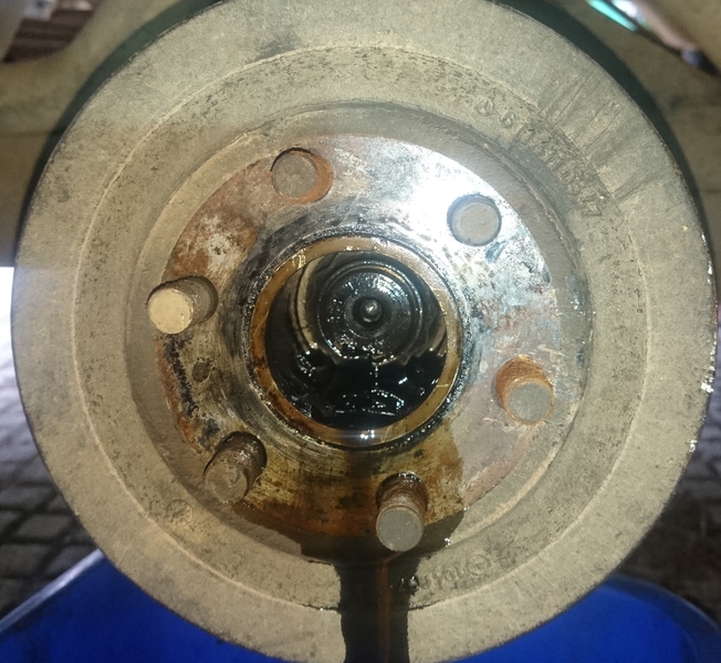

Photo de la fuite au niveau du pont:

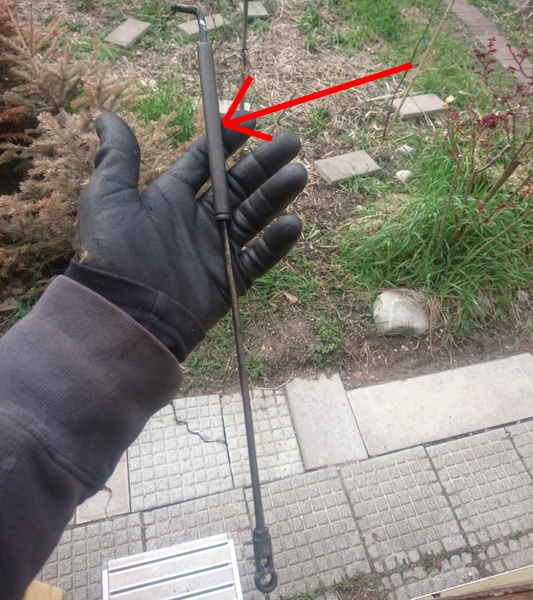

J'ai aussi changé le petit amortisseur de vibrations rond au bout le la tige d'accélérateur (qui était un peu tordue) et contrairement à ce qu'on m'avait dit elle possède bien un système d'amortisseur intégré. J'y ai mis un coup de dégrippant et de graisse on verra si il y à du mieux.

Ah ouais, pas terrible cette fuite, m'enfin, tant qu'elle n'influe pas trop sur le niveau d'huile du pont touche pas, parce que deja il te faut LA douille, puis surtout la misere au remontage pour recaler les roulements ,oh bordel!
Par contre le couleur me fait te demander de quand date sa derniere vidange a ce pont?
Messages: 12805
Re: Palier de transmisson rapidement abîmé 410D
Messagepar Moop » 01 AMvSam, 07 Mar 2020 11:50:25 +000050Samedi 2009 041140
Ça ne fuit que lorsque je désaccouple, pas de trace à l'extérieur sinon.
Pour ma culture en mécanique et en cas d'aggravation ça viendrai d'où?
Après quelques recherches ça pourrait être la bague d'étanchéité du différentiel ou plus relou le jeu de joints de l'engrenage planétaire. Mais je ne parviens pas à trouver du vue éclatée du pont.
Je compte demander à merco mais plus j'ai d'avis mieux c'est et si il y a des photo alleluia :D

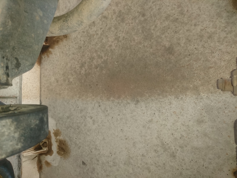

Je viens de remarquer une trace peu engageante sous la caisse, c'est faible mais présent:
fuite pont trace.redimensionne.JPG (227.74 Kio) Consulté 6444 fois
après c'est peut-être juste de la merdouille projetée par temps de pluie.
Je vais nettoyer ça et guetter.

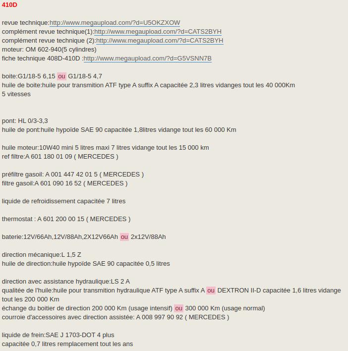

rsgqkweekkk a écrit:Par contre 10-15000 moi j'appelle ca 25% de retard, la vidange c'est tous les 40000 ;)
Je viens de lire 60000 sur la fiche:
fiche camion.jpeg (65.85 Kio) Consulté 6444 fois
on m'aurait menti? ;)
bon ça reste en retard hein :mrgreen:
