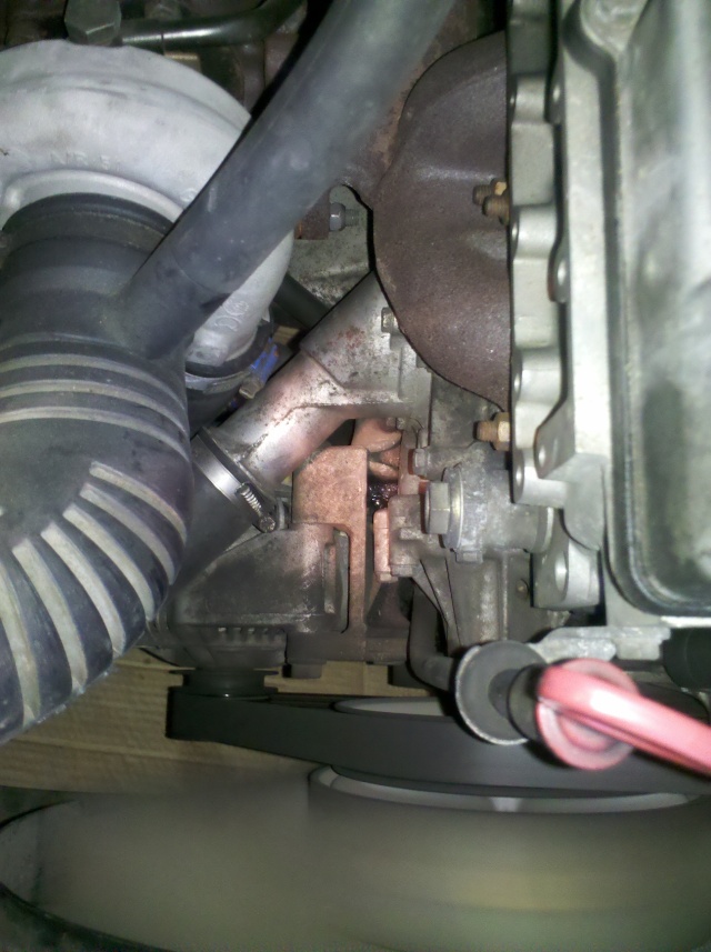

Bonjour a tous,
Quelqu'un sait il ou se truve le calorstat sur le moteur du 310D
Merci par avance

C'est pas exactement le même camion, mais il est là.
Au dessus de l'alternateur, derrière la pièce en alu qui accueil une grosse durite de LDR.

Merci, c'est parfait
Car je crois que l'ancien proprietaire du vehicule a du le retirer car mon moteur a du mal a monter en temperature voir dans les descente , la temperature baisse enormement !!
Je crois que cela n'est pas tres bon pour le moteur qui normalement doit tourner a 80 degres environ.

Messagepar Louis Cypher » 01 PMvDim, 09 Juil 2017 14:15:46 +000015Dimanche 2009 040240
Oui c'est ça, le moteur ne doit pas être trop froid.
Soit il a été enlevé, mais ça serrait une drôle d'idée; soit il se fait vieux est s'ouvre trop tôt.
