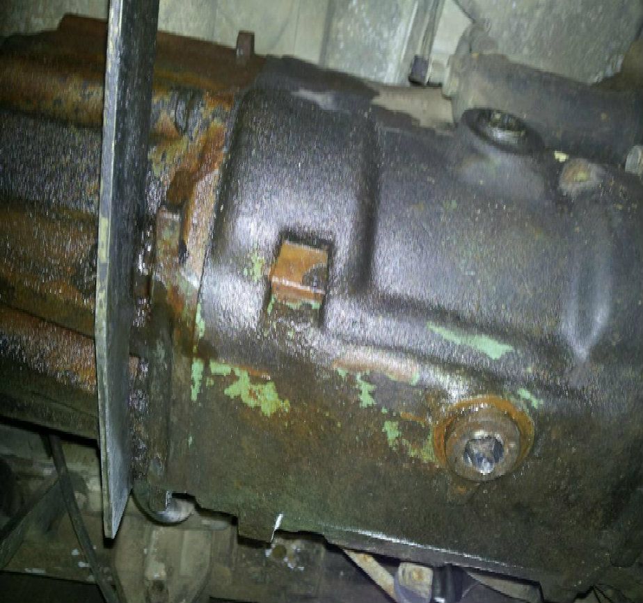

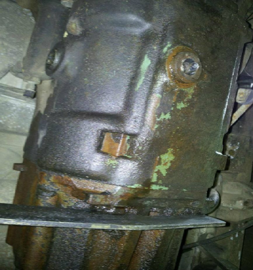

Après avoir nettoyé tout le carter , je me suis rendu compte que la fuite se fait entre la jonction des deux carter , mais es ce la boite du coup ???? voici quelques photos pour illustrer un peu mon problème car je ne suis pas sur de m'exprimer avec les termes adéquat pour que vous visualisez bien le problème .
On voie pas trop la goutte sur la photo , mais c'est au niveau des taches verte et de la jonction entre les deux carters !

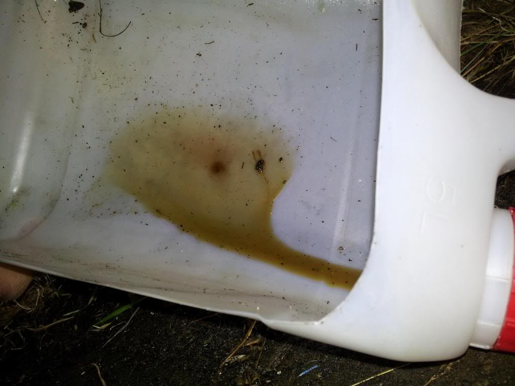

Sur la photo suivant c'est le liquide que j'ai récolté de la fuite ; pour vous ça ressemble a de l'huile de boite ????

c'est bien une fuite d'huile de boite... et je ne connais pas la complikite de la dépose du carter en bout de boite, mais faudrait avant etre complètement sur que la fuite ne vient pas du bouchon.
fait ta vidange ( bouchon a pat conique d'apres la photo ), et nétoie bien la zone bouchon et plan de joint des deux carters ( brosse métalique et dégraissant ), tu éssuis bien le tous et tu revisses, avec un peu de bande téflon sur le filet du bouchon.
si vraiment tu n'arrives pas a dévisser et que l'empreinte est foirée, il reste la solution de trouver un nouveau bouchon ( je te conseil, d'apres l'état actuel du tiens, de commencer a chercher, pour pas galérer sur la prochaine vidange ) et de souder a l'arc la clef, sur celui qui t'emmerde. la chaleur de la soudure et la rigidité du montage t'aideront a coup sur a dévisser le bouchon.

Contrôle du serrage du carter AR de la boite.
Si la fuite persiste, il faudra déposer la boite et désaccoupler le carter pour refaire l'étanchéité.
Nota: ta boite nécessite de l'huile ATF.
