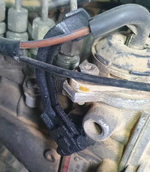

alors voilà:
Sans titre25.png (432.88 Kio) Consulté 1232 fois
C'était pas comme ça avant :P
Une idée de ce qu'il faut prévoir comme joint? je ne trouve pas sur la vue éclatée, j'imagine que c'est un joint torique?
Ça m'a l'ai d'un système de fixation comme les biellettes de boîte, du coup gros démontage ou pas?

Je ne vois rien d'anormal ;)
c'est un peu gras, ça ne dégouline pas l'huile :D
pour ma part , je nettoierais et je ne ferais rien d'autre 8-)

Yo, rien a foutre, te casse pas! :D
C'est la manette d'arret de l'alim en mazout des fois que la capsule merde. A priori t'as surement un joint torique derriere l'axe qui est dans la pompe qui serait fatigué..je serais toi je tripoterais pas la pompe pour si peau. Y a deja eu un topic la dessus ya quelque temps mais je sais pas si on a eu le dénouement... et au passage merci de ton acharnemzent sur le commodo, j'ai lu mais j'ai rien trouvé a commenter :lol:

ok bah je vais laisser comme ça et garder un oeil dessus (comme le joint de culasse qui suinte depuis 15 ans :lol: )
