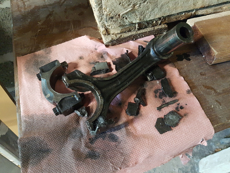

Et la c'est le drame, d'habitude Merco, même un peu en panne, ça roule quand même, ben là plus moyen de rouler.
Apparemment, il manque une bielle....
Je comprends pas, un moteur qui était censé avoir environ 100 000km, pour une fois, je décide d'appeler l'assistance.

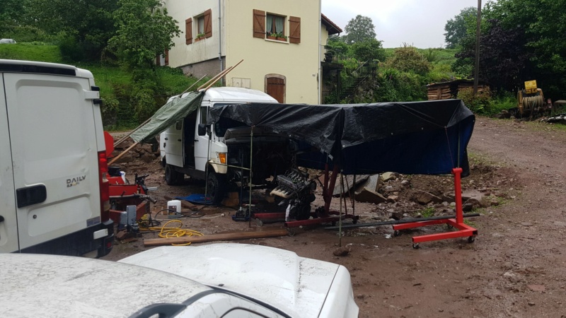

J'arrive à caler le moteur dans ma voiture, et je remonte, 600km plus tard, je retrouve enfin mon destrier.

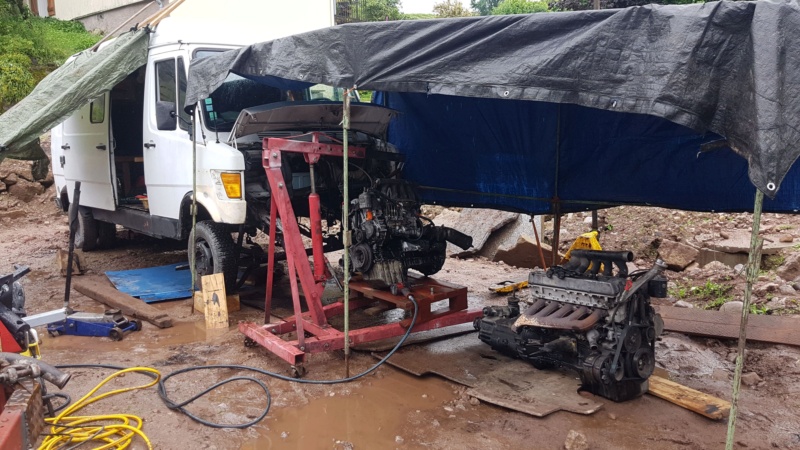

Et là, faut être motivé, pour changer un moteur dans les Vosges, dehors, sous la pluie et dans la boue, je vous cache pas que j'ai eu un p'tit moment de déprime (c'est plus facile au Maroc), mais j'ai réussi, commencé a 6h, essayer de gerer la pluie au mieux, fini a 22h.
Tout est bien qui fini bien, je peux finir mon periple avec les enfants, mais avec un vieux moteur de bagnole.

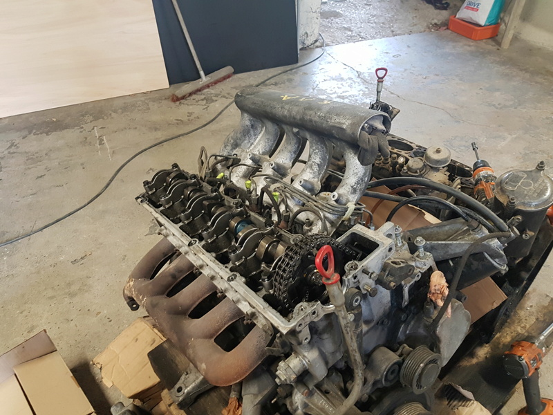

Je décide donc de prendre la culasse de l'un pour mettre sur le bas moteur de l'autre.

Aujourd'hui, j'ai démonté la culasse, et elle reviens de l'usineur, qui a changé une soupape tordue, réusiné les soupapes, éprouvée etc. etc., je lui ai lâché un bon billet, mais la culasse est nickel.

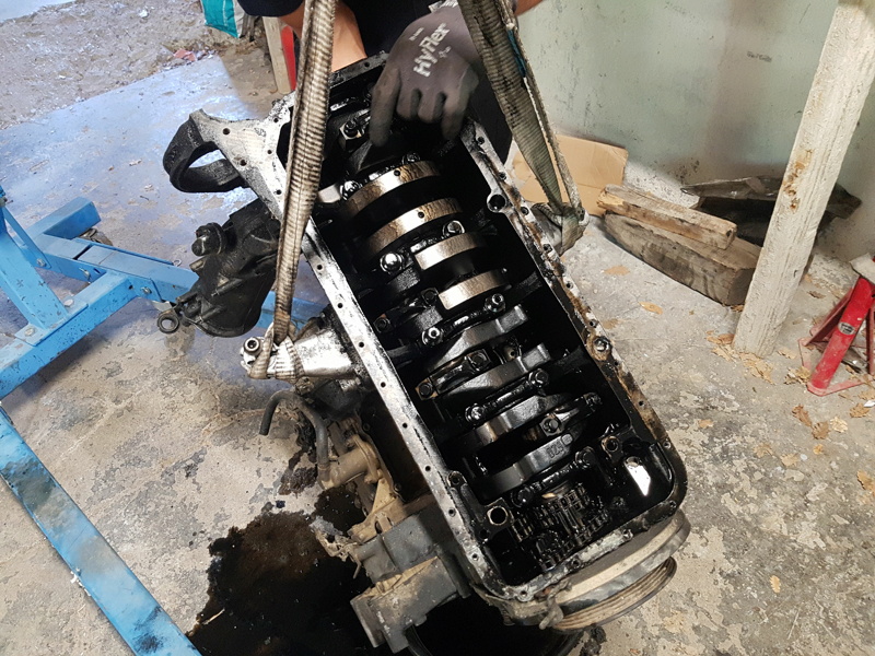

Putain..moi qui suis émotif je trouve toujours ca impressionnant les photo de carter pété avec (si je comprend bien) la bielle qui s'est barré?? Quid du piston? Normalement il devrait toujours etre accroché a sa biele non? c'est ptet un palier qui a pété la carter et qui a degagé?
Tu l'as démonté depuis pour voir ce que ca racontait?

C'est les vis de la bielle qui ont cassées, la bielle est tordue, et je pense que le piston est cassé car j'ai trouvé la bielle dans le carter, avec pas mal de miettes d'alu, j'ai pas encore sorti le piston.

Comme demandé, voila une image d'une partie de ce que j'ai retrouvé en enlevant le carter d'huile du moteur troué, forcement ca marche moins bien.

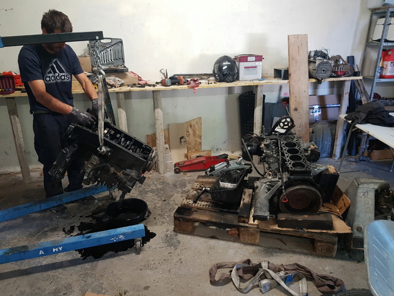

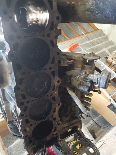

Aller, première étape ce matin, réussir a retourner le moteur sans que ca se pete la gueule pour bricoler au niveau du vilebrequin.

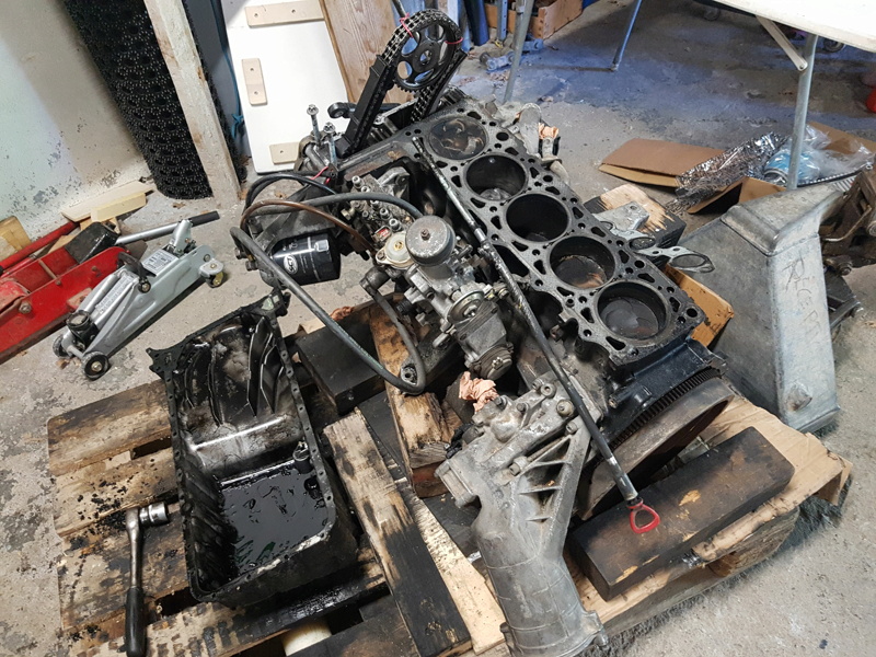

Du coup pour rappel c'est le bloc que j'ai stocké un certain temps car il avait ca culasse cassée.
Forcement, ca fout de l'huile partout.
Voila la bete
Le moteur troué, qui fait don de ca culasse.

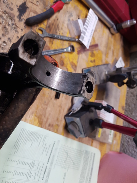

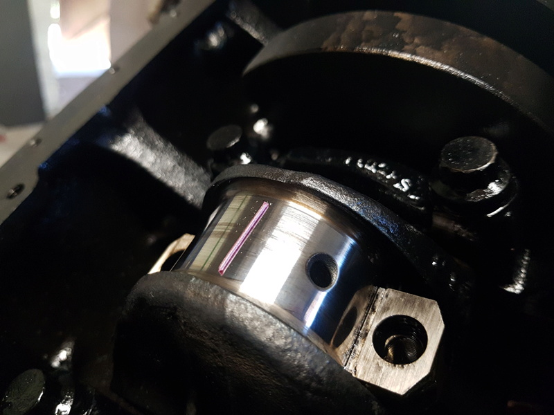

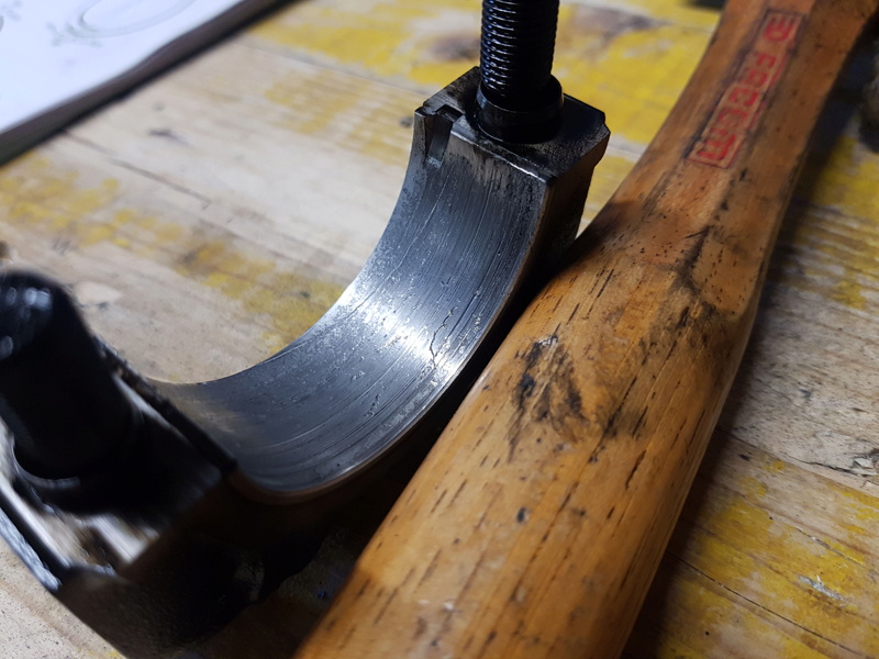

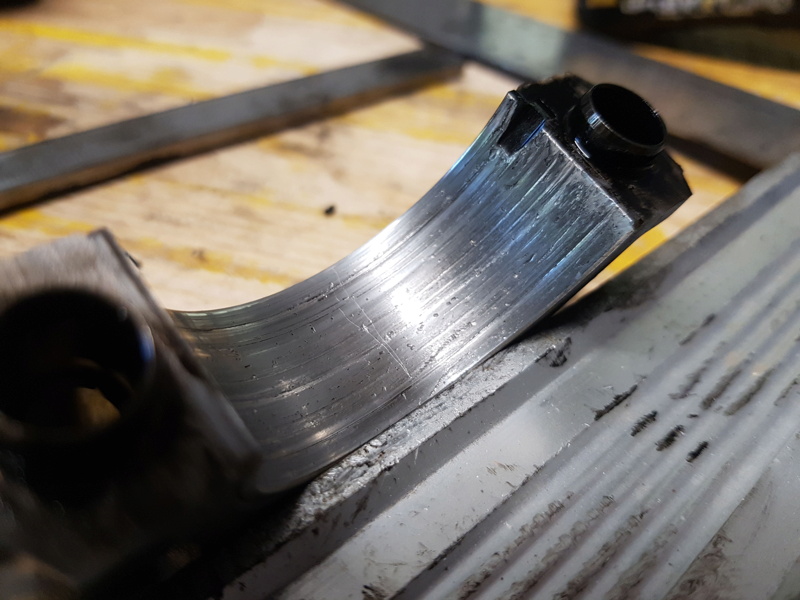

Aller, mesure des jeux des coussinets de bielles au PlasticGauge

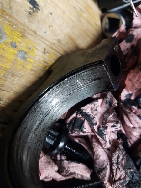

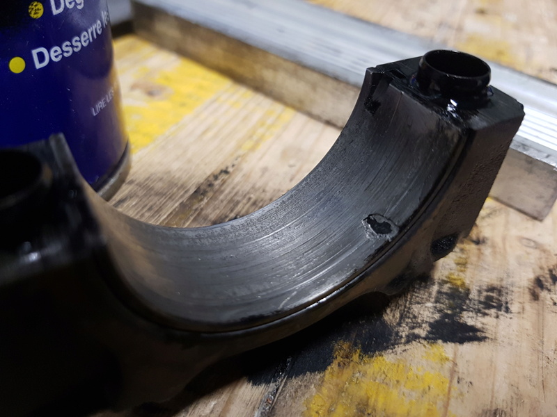

C'est tout entre 0,04 et 0,05mm, c'est cool mais par contre je pense qu'il y a un soucis sur les coussinets, vous en pensez quoi?

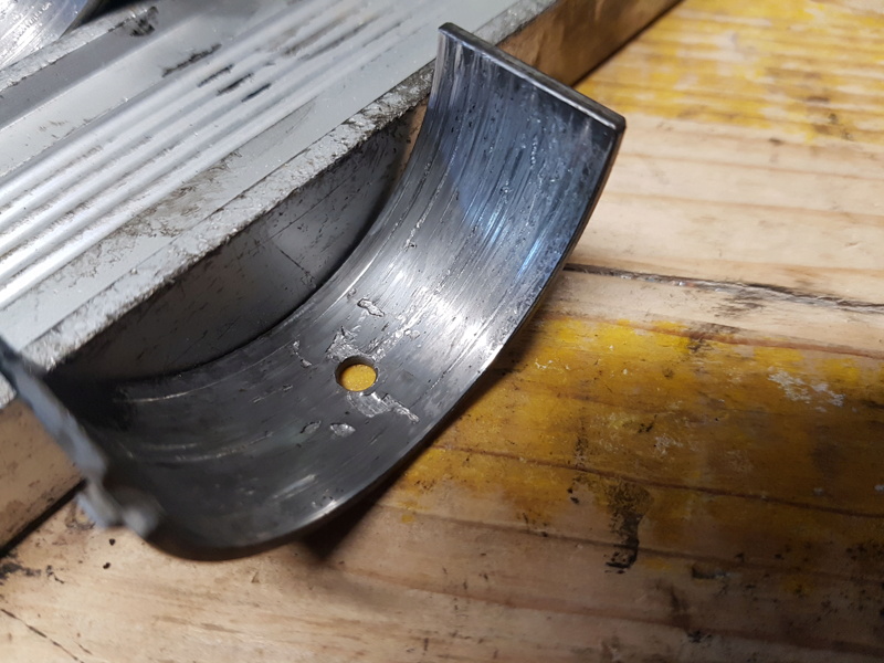

On dirait qu'il y a eu des graviers dans le circuit d'huile.
Eclats prfofonds de 0,4mm sur celui la
Voila, c'est pas foufou l'etat de tout ca, bon en mesurant au pied a coulisse, on trouve pas d'ovalisation du vilbrequin au niveau des paliers de bielles, on est sur la cote d'origine.
Au niveau des palier de villebrequin, on a du mal a calé un comparateur et pouvoir faire un tour complet, il nous faudrait un comparateur avec une plus grande tige. Mais apparemment on est en dehors de la tolérance de la revue technique.
Voila un coussinet de vilbrequin, c'est pas fou fou non plus.

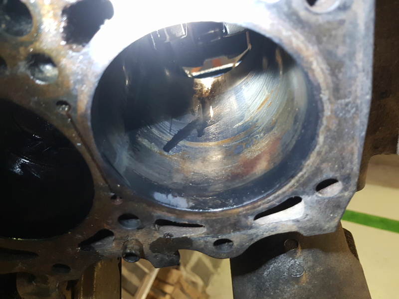

On a enlever un piston, pour voir un peu l'etat, c'est le cylindre qui est en moins bon etat.
Je pense juste mettre un coup de laine de fer pour virer la fleur de rouille.

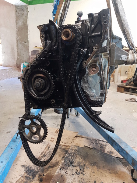

Pour pouvoir tourner facilement le vilebrequin, on a virer le carter de distribution et la chaîne.
Bon on verra pour caler tout ca, je compte un peu sur l'experience des vieux briscards de mercotribe.

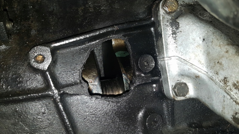

Mais en enlevant le carter de distrib, j'ai trouver ca: un petit bout de plastique dans un conduite d'hulle apparement.
C'est pas hyper bon signe, elle va de ou a ou cette conduite?
Ca pourrais etre quoi?
J'ai fais un test en remplissant les cylindre d'huile moteur, elle met tres longtemps a descendre, genre un mois, et encore pas tout. Donc je pense que l'etancheité et encore bonne, pas de remplacement de segments prevus.

Messagepar rsgqkweekkk » 01 PMvMer, 28 Mai 2025 20:49:07 +000049Mercredi 2009 040840
Salut, merci pour les photos.
Concernant l'usure des coussinets de bieles j'ai pas de reponses catégorique, mais si je me souviens c'est un bloc qui a au moins 700000, alors va savoir si parfois y a pas eu 20000 entre deux vidanges :roll:
Mais ca me conforte dans ma theorie qu'un moteur c'est vivant, un ensemble d'organes qui vivent en osmose, san strop savori comment.
Par contre le jour où tu ouvre, où tu brise cette osmose, tu sais pas où jusqu'ou ca va te mener.
J'ai une moto comme ca, un ptit twin de 500cc, on a tres beaucoup roulé ensemble, elle a aujourd'hui 135000km et elle demarre au quart de tour et prend toujours autant de tours: tant qu'il tourne jamais je n'ouvrirai ce bloc :mrgreen:
Bref, concernant tes paliers de vilo c'est exactement le point que j'evoquais auparavant: imperatif de le faire controler sous peine de mauvaise/insuffisante pression d'huile, faut vraiment que le vilo tourne nikel dans le carter. Au stade où tu es faut pas bacler cette etape.
Le bout de plastic c'est une enigme..a part une pelure de glissiere de chaine je vois pas ce que ca peut etre, ou alors de l'huile hyper solidifiée avec le temps?
Tant que j'y pense, vu que tu change la chaine recupere monte les pignons qui te semble en meilleur etat ;)

J'ai ouvert les paliers de bielles, pour contrôler les jeux au plastic gauge, et quand on a vu l’état des coussinets de bielles, on a démontés les autres pour voir l’état, et c'est pas concluant non plus.
Donc tu parle de faire contrôler le vilebrequin pour voir si il est bien rond? Et si non, ca veux dire réusinage et passer avec des coussinets en cote réparation?
Le bout de plastic ne peux pas venir d'une glissière de chaîne car il était vraiment dans la conduite, qui est bouchée par le carter de distrib. Et c'est vraiment du plastique, j'ai l'impression que cette conduite communique avec la pompe a injection.
Mais c'est chelou, et il faisait bien 3/4cm de long avec une empreinte de dents.
Bon, du coup, si j'ai bien compris,faut que j'essaye de trouver un atelier qui peu faire du contrôle de vilebrequin.

ok ok ok..effectivement en relisant a la virgule pres je comprend que tu as en tout trois bloc: celui-là dont tu recupere le bas moteur, celui qui a le ventre ouvert et le 250 qui te fait tourner le 410 actuellement et qui consomme a mort.
Pour le vilo oui, c'est ca, comme sur la video que je t'avais mis en lien au depart. A priori un atelier de rectif meca est equipé pour ca et doit pouvoir te fournir ensuite les coussinets adaptés, comme quand tu leur amene une culasse et que tu repart avec la pochette de joint qui va bien ;)
Dans ce cas-là ils peuvent te demander d'amener le bloc en entier pour appairer tous les bloc et chapeaux, c'est meme ce qu'on fait normalement.

Apres une petite pause sur d’autres projets, me revoilà sur ce moteur.
Et c'est vrai que vu que j'ai un moteur provisoire dans le camion, ca laisse le temps de procrastiner.
Mais je sais que vous êtes patients.
Mais là, en ce début d’année, avec de l’argent sur le compte, ca y est, je m'y remet.
Bien motivé pour en finir avec ce moteur, avant d'oublier comment ca se remonte.
Donc je retrouve mes petits, qui m'attendent sagement depuis plusieurs mois.
Ca a pas trop bougé.
Le projet, démonter le vilebrequin pour l'amener chez les mécanos pour le faire contrôler.
Donc a gauche, le moteur cassé, avec sont trou dans le bas moteur, et a droite, bas moteur a rénover.
Avec un coffret de douilles 12 pans du bon coin, acheté pour l'occasion, c'est plus facile.
Une formalité, faut juste pas tout mélanger et tout retourner dans tous les sens.
Et voila, le bout de ferraille chargé plus qu'a déposer ca cette semaine.
Dans pas longtemps, je vous met une petite liste des pièces que je compte acheter pour cette rénovation, voir si c'est cohérent.
A bientôt, et la bonne journée
