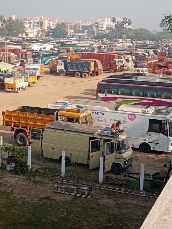

Derniers réglages avant le départ de Chennai, direction France

Voila une reponse plutot encourageante.. il est beau ton L, j'te souhaite qu'Etoile ait raison.
