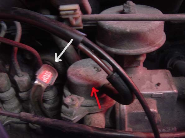

Bonjour, j’ai un souci avec moteur 409D, le levier stop ne tient pas, quelques secondes après le démarrage moteur le levier retombe et le moteur cale. Quelqu’un aurait-il déjà eu cette experience ?

bizarre ton histoire..ce levier si tu l'actionne a la main quand le moteur est eteind il coulisse facilement ou est-ce qu'il est un peu dur? et lorsque le moteur tourne, si tu le maintient en position ouvert le moteur continue de tourner?

salut, si c'est un démarrage a la clé, le système d'arrêt moteur reste peut être en dépression ( le cylindre au neiman est passant)
dans ce cas pour faire un essai, débranche le tuyau sur la capsule d'arrêt moteur au niveau de la pompe injection

Messagepar Corto65 » 01 PMvSam, 15 Fév 2025 12:56:24 +000056Samedi 2009 041240
Bonjour à tous, désolé je ne pouvais plus me connecter ni envoyer de réponse.
J’ai bien vérifié les durites r.a.s, capsule changée et toujours pareil, le levier ne bloque pas.
Est-ce qu’il y a un moyen de vérifier le circuit plus pompe à vide ?

Messagepar rsgqkweekkk » 01 PMvLun, 17 Fév 2025 20:01:01 +000001Lundi 2009 040840
Corto65 a écrit:Bonjour à tous, désolé je ne pouvais plus me connecter ni envoyer de réponse.
J'veux pas etre tatillon mais il avait juste demandé de debrancher la durite. C'est par son aspiration que le moteur se coupe lorsque tu tourne ta clé de contact, et donc fait abaisser la manette.

Messagepar Corto65 » 01 PMvLun, 17 Fév 2025 21:27:44 +000027Lundi 2009 040940
Alors je ne suis pas sûr à 100% mais il me semble bien avoir essayé cette solution sans succès.

Messagepar Corto65 » 01 PMvMar, 18 Fév 2025 17:57:34 +000057Mardi 2009 040540
Est-ce que vous savez que est cet espèce de relai relié aux durites de dépression, juste avant le neiman ?
