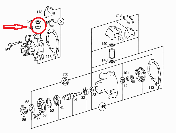

salut, c'est un tube avec deux joints toriques, rien d'autre ne tiendra

etoile80 a écrit:salut, c'est un tube avec deux joints toriques, rien d'autre ne tiendra
Peux-tu être plus explicite s'il te plaît? Il me semble qu'il y en ait qu'un et non deux si je ne me trompe? Merci en tout cas

Messagepar etoile80 » 01 AMvVen, 27 Sep 2024 08:09:13 +000009Vendredi 2009 040840
tube 609.png (78.48 Kio) Consulté 1615 fois
