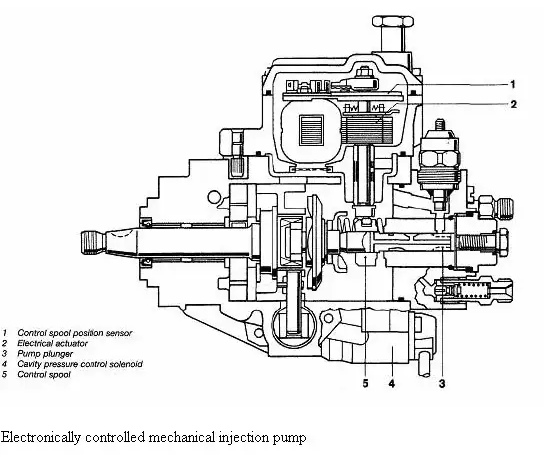

deuxième problème des certaines pompe rotative la limaille dont on ne connait pas la provenance.
cette limaille peut entrainé des défauts de pompe.
c'est possible de l'ouvrir sur place mais il fau avoir un peu d'accès et les douilles spécifique Bosch.

je vois bien les filets abîmés de la vis de serrage du filtre à gasoil rentrer dans la pompe, abimer l'interieur de la pompe, polluer l'electrovanne de dosage... si la pompe est abimee à l'interieur, je pense qu'il vaut mieux la changer... el lisant la rta à propos du changement de pompe, je trouve ça assez chaud...

sur les t4 ou autre tdi à pompe rotative cela arrive qu'elle soit "pleine" de limaille mais après un bon nettoyage ca repart pour un tour.
j'en ai sortie des pompes comme celle la sur des om602 , c'est comme tous si tu fait attention a ce que tu fais ca ce sort, le plus chiant c'est le calage, plus chiant que sur une pompe en ligne.

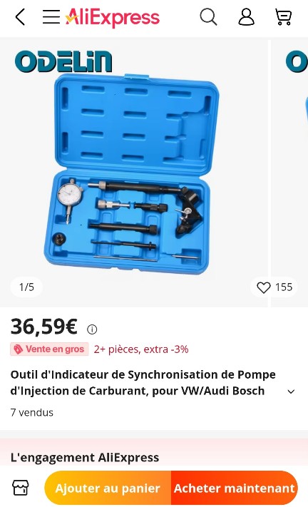

Messagepar pierre 31510 » 01 PMvMar, 17 Sep 2024 14:38:30 +000038Mardi 2009 040240
bonjour,
si je change la pompe avec une reconditionnee, est ce qu'il y aura un travail de programmation à faire sur le calculateur ?
(sur la rta il y a une operation de calage avec le hand held tester pour le reglage du debut d'injection)
j'ai repéré ce lot d'outils pour caler la pompe (j'ai déjà un comparateur mais pas suffisamment long)

Messagepar antharxgaz » 01 AMvMer, 18 Sep 2024 07:23:09 +000023Mercredi 2009 040740
il ne me semble pas qu'il y ai d'anti démarrage interne dans ces pompes la.
soit avec un logiciel soit avec un comparateur les 2 sont possible.
après si tu as une valise de diag il y a une page "calage dynamique" pour ce genre de travail. ( valable pour les distribution à courroie), pour une chaine tu aura la petite vis sur le support de la pompe pour ajusté ton calage.
